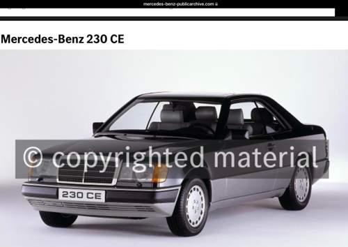

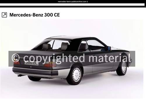

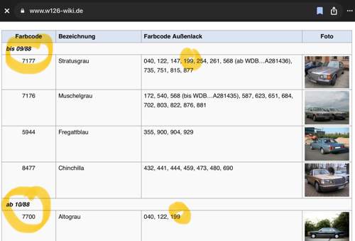

GrüßeHallo, mir war zum Thema wieder etwas eingefallen...
https://www.w126-wiki.de/index.php?title=Lackierung_und_Polster
Auf dieser Übersicht wird bei der S-Klasse unterschieden, ob (während der Zeit von Mopf-0 beim W124!) der Wagen vor 09.1988 oder nach 10.1988 produziert wurde - also wäre im Falle Deines 300CE die FIN notwendig, um den Produktionszeitraum genauer einzukreisen...
Stratusgrau - 7177 wurde bei 199 (Blauschwarz metallic) bis 09.1988 verwendet &
Altograu - 7700 kam dann ab 10.1988 (bei 199, 122 und 040 - zusätzlich Perlmuttgrau metallic und Schwarz-Unilack)
Habe ebenfalls ein Bild vom Mopf-0 (230CE Original MB-Marketingmaterial!) angefügt - sowie ein Schnitt der Presseinformation von Mitte 1987, hier wird von 4 Metallic-Farben für Seitenschutz-Verkleidung und Stoßfänger des C124 gesprochen (analog zur S-Klasse - nochmals zwischen 09.1985 und 09.1988 waren bei W126 auch nur noch 4 Farben anstatt 12 für diese Teile Verfügbar!)
Wünsche, dass es nicht "zu spät" ist für Dein C124 (! 🙂
Gruß und schönes Osterfest
Alberto
126wiki Tabelle mit Farben
230 Mopf-0 vor 09.1988
230CE Mopf-0 vor 09.1988

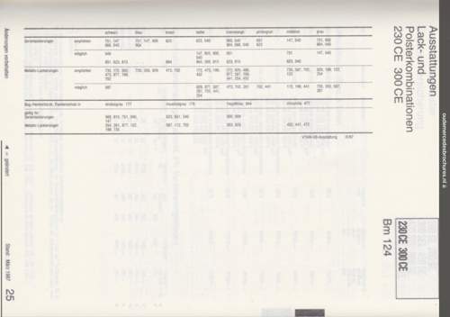

..UND
auf Seite 25 im "Verkaufstaschenbuch für 03.1987:
https://oudemercedesbrochures.nl/W124_Verkauftasschenbuch_0387.html
C124 Lackierung (Hauptfarben/Anbauteile)
Verkausfstaschenbuch 03.1987
