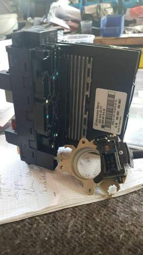

Bei dem Auto von meinem Vater (W203, 270CDI, 2001) gingen die Scheibenwischer nicht. Der Mechaniker hat das SAM als Defekt identifiziert und von Mercedes ein gebrauchtes SAM gekauft.
Die Scheibenwischer gehen wieder, aber folgende Sachen, die davor problemlos funktioniert haben, funktionieren nicht mehr:
  • Regensensor geht nicht
  • Lichtautomatik (Lichtsensor) geht nicht
  • Fehlermeldung: Sidemarker vo li./re. prüfen (obwohl keine Sidemarker vorhanden sind)
  • Datum lässt sich nicht mehr einstellen (ist ausgegraut im Navi)
Kann es an einer fehlenden oder falschen Codierung des SAM liegen?
Oder wurde ein falsches SAM eingebaut?
Eingebaut wurde folgende Teilenummer: 002 545 9301 (siehe auch Bild)
Im Internet finde ich aber für den 270CDI die Teilenummer 002 545 9401.
Ich habe auch gesehen, dass das neue gebrauchte SAM einige andere Sicherungen hat (andere Farbe).
Kann mir jemand vielleicht weiterhelfen?

Diese Funktionen,die jetzt nicht gehen müssen neu codiert werden und zwar mit SD. Das sollte doch der Mechaniker wissen.
was die Sidemarker angeht, ich gehe davon aus ,dass das gebrauchte SAM einem Benz vom US_Model gehört.

Die Fehlermeldung über den Sidemarker kannst du löschen lassen.Ob die Meldung wieder auftaucht(Es kann sein,dass es wieder auftaucht,wenn das SAM von einem US-Model ist),weiß ich nicht,es ist aber auch gar nicht so schlimm.Ich glaube,du kannst den Sidemarker rausnehmen lassen.
SD: Star Diagnose
Normal sollte man die Daten vom alten SAM erst auslesen und dann erst das neue einbauen. Dann kann man die Daten wieder einlesen.
Man kann es aber auch wieder neu codieren. Ist aber etwas umständlicher

Ja es liegt daran.Der Regensensor spielt auch ab und zu im normalen Zustand verrückt,sodass viele den Sensor neu einstellen bzw. Codieren lassen.
Keine Sorge.Was die Teilenummern angeht,sie überschreiben sich auch oft.

Das SAM muss einfach nur auf das Fahrzeug codiert werden. Geht aber nur mit StarDiagnose. Hab ich selbst schon machen müssen, als ich das SAM gewechselt hab.

Ja, muss halt nur für die 203er Plattform passen. Es soll ja Leute geben die sich Mopf SAMs holen wegen dem Abbiegelicht. Wird dann über die Variantencodierung codiert.

Vorher die Codierung aus dem alten SAM auslesen und dann in das Modul codieren wäre natürlich der Idealfall und bedeutend schneller. Aber das neue SAM ohne Backup zu codieren geht auch ohne Probleme. Motorenvariante oder Bauform Mopf oder VorMopf spielt keine Rolle. Somit kann jedes SAM vom 203 genommen werden. 209 müsste, meine ich, auch gehen.
Codieren entweder beim Freundlichen, die machen das gegen Geld oder jemanden aus der Nähe suchen, der so ein SD zu Hause hat. Ich z.B. hab so eins 😉
