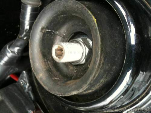

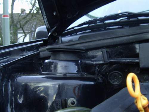

Hi, hab n Problem mit meinen Domlagern. Hab mir neue gekauft, eingebaut und jetzt gucken die locker 2-3 cm oben raus.
N Kollege sachte mir das wären die falschen Domlager. Die im Laden wo ich die gekauft habe sachten das kann aber nicht sein, weil ich denen meinen Fahrzeugschein gezeigt habe.
mfg joker91
hier mal 2 Bilder im Anhang:
Pict0087
Pict0088

also: wie habt ihr denn das Domlager auf dem Dämpfer fixxiert?
Alter schwede. Da is irgendwas ganz falsch zusammengebaut. da guckt ja das halbe lager nach oben raus!!! so würd ich keinen meter fahren!!!
Beschreib mal in welcher folge das zusammengesteckt wurde! Ab oberen federteller.
So wies jetzt is isses lebensgefährlich.
leute leute leute
du hast das domlager falschherum eingebaut quasi auf dem kopf
also das ist heftig klar das die dann so rausgucken

wie vento gt gesagt hat. falschrum verbautes domlager!

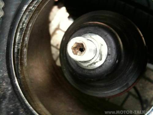

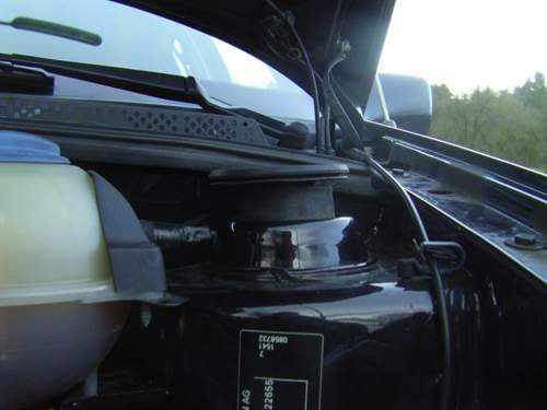

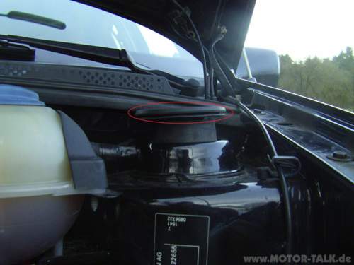

Also: hab mal n paar Bilder von der "Einbausituation"
als Hinweis: Haben das Domlager so rum eingebaut, weil es in dem Buch "Jetzt helf ich mir selbst" so beschrieben/abgebildet war.
Auf Bild 1. ist das fest geschraubte Lager.
Auf Bild 2. ist es nur der "Deckel" runter geschraubt.
mfg joker91

dann habt ihr doch das neue Domlager verbaut aber so wie es aussieht falsch herum zumindest der Gummiteil des Lagers gehört andersherum draufgesteckt.
