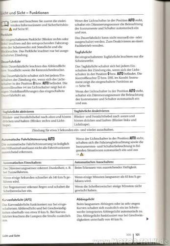

Habe im Oktober einen neuen Tiguan "Sport & Style" bekommen. Als Zubehör habe ich u. A. Dauerfahrlicht bestellt. Nachdem ich sehr viel Kurzstrecken im Ortsbereich fahre, wollte ich das Dauerfahrlicht wie in der Bedienungsanleitung erwähnt, deaktivieren lassen. Meine VW-Werkstatt hat sich redlich bemüht, aber ohne Erfolg. Eine Deaktivierung kann nur online direkt vom VW-Werk erfolgen, meinten die Werkstattleute und die machen das nicht.
Hat Jemand darüber schon Erfahrung? Hat das mit dem Xenonlicht vielleicht etwas zu tun?

Die Bedienungsanleitung ist dahingehend falsch, daß erstens angegeben wurde, daß das Dauerfahrlicht in der Werkstatt deaktiviert werden kann. (Geht aber nicht!) und zweitens steht keine Notiz wegen der SD-Karte bezüglich RCD 510 drin (Synchronisieren!)

Also das Dauerfahrlicht kann jede Werkstatt deaktivieren. VW brauchen die nicht dazu, sondern im schlimmsten Fall halt die entsprechende Adresse des Steuergeräts (falls das im VAG-Com nicht dokumentiert sein sollte). Im VCDS stehts jedenfalls in Klartext drin.

Also nochmals, es geht bei meinem Tiguan (Ausführung 2010) nicht um das Tagfahrlicht, sondern um das Dauerfahrlicht, welches grundsätzlich nicht mehr deaktiviert werden kann. Das habe ich zwischenzeitlich bereits von 3 VW-Werkstätten und letztendlich noch vom VW-Werk bestätigt bekommen. Das Tagfahrlicht, welches ich dummerweise nicht habe, kann dagegen ausgeschaltet werden.
8501
Ein TFL gibbet nicht und das DFL lässt sich mit wenigen Griffen selbst de/aktivieren siehe obiger Thread, das wissen allerdings auch die Freundlichen oft nicht...
Tagesfahrlicht - Dauerfahrlicht.
Habe einen Tiguan nach der Modellpflege in der 42 KW 2009 mit Xenon und Dauerfahrlicht!!! Das Tagesfahrlicht läßt sich wie in der beigefügten Beschreibung ausschalten nicht jedoch das Dauerfahrlicht! Dies kann nur in Österreich über den Generalimporteur (Porsche Salzburg) deaktiviert werden.
Viele Grüsse
Franz

Die Unterscheidung zwischen TFL und DFL ist mir jetzt neu, und habe ich noch nicht (vor KW 42).
Der Sinn dessen erschliesst sich mir auch gerade nicht wirklich... 😕
Und: Gibt's da schon wieder neue Steuergeräte? Hat davon mal jemand einen VCDS-Dump?

Danke für den Tipp Österreich. Werde bei meinem nächsten Urlaub versuchen, dort das Dauerfahrlicht deaktivieren zu lassen. VW Deutschland lehnt eine Deaktivierung grundsätzlich ab. Nur bei älteren Tiguanmodelle läßt sich das DFL ausschalten.
