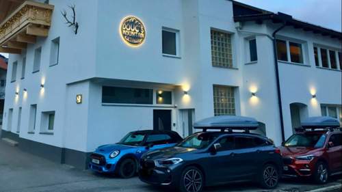

Kann mir jemand sagen, wie hoch das Fahrzeug mit Original BMW Relingträger und BMW Dachbox (320/420) ist? Überlege einen Kauf einer Dachbox aber die Einfahrtshöhe bei meiner Tiefgarage ist 2,1 m. Und Angaben zur Gesamtfahrzeughöhe konnte ich nirgends finden.

beim X1 steht die Dachreling 25 mm vom Dach weg. Die Höhe des Fahrzeugs ist 1526 mm + 25 mm = 1551 mm. Für deine Maximalhöhe 2100 mm stehen also die Differenz von 549 mm zur Verfügung. Rufe deinen BMW-Händler an, er soll die Dachbox abmessen, aber ich denke die Daxbox hat eine Größe von ca. 191 x 63 x 39 cm.

Also mein X2 hat mit M-Tieferlegung, orig. BMW Dachträger und Hapro Traxxer 8.6 (Höhe 43cm) ziemlich genau 2m (das ist auch unser Tiefgaragenlimit).
Dann hast mit BMW Trägern und der BMW 420 Box (Höhe 41cm) auf alle Fälle noch reichlich Luft.
