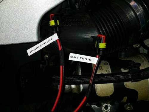

A4 3.0 TDi - mit anderen Worten liegt die (schwere) Batterie wie bei meinem hinter dem Motor mittig!?!?! Und die baust Du aus, um sie zu laden?

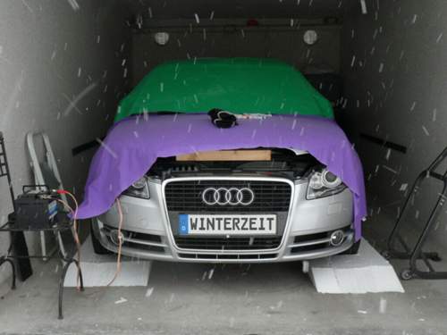

Ich hatte auch lange eine Garage ohne Stromanschluß und dort mußte mein Cabrio überwintern. Also einfach eine frisch geladene zweite Batterie einmal im Monat für einen Tag drangeklemmt. Damit kam das Cabrio gut durch die 3-5-monatige Standzeit.

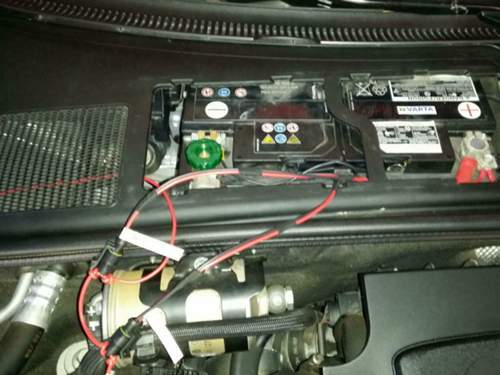

Um das regelmäßig wiederkehrende Gefummel zu vermeiden, habe ich die Batterien mit entsprechenden Steckern ausgestattet (AMP-Superseal). Mittlerweile sind alle Fahrzeuge und Ladegeräte mit solchen Steckern ausgestattet - superpraktisch!
Und mittlerweile habe ich (wie bereits beschrieben) einen Trennschalter, der die Fahrzeugbatterie noch mehr entlastet. Der "lebenserhaltende" Strombedarf erfolgt nun über die externe Batterie.

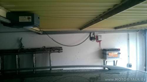

Oder (so hab ich's gemacht): Solar-Inselanlage, d.h. eine Salarzelle aufs Garagendach + 100Ah Akku.
Das bringt den Vorteil: Elektr. Licht in und mit Bewegungsmelder vor der Garage (unser Garagenhof ist nachts stockdunkel, so haben auch die Garagennachbarn was davon), wie auch einen funkferngesteuerten elektr. Toröffner.
Den Ladeanschluss für die Fahrzeugbatterie kann man einfach mit an den Laderegler der Inselanlage mit dranhängen.
Falls mal 230V nötig, einfach noch einen Spannungskonverter dazu.
Wp-20161119-003
das ist auch eine feine Sache - aber nicht ganz billig!?!?
Habe vor 12 Jahren alles zusammen knapp 1000€ für's Material gezahlt.
Heute sind aber die Solarzellen und auch die Akkus viel günstiger geworden.
Akku habe ich grad erst ersetzt: 86€, 50W-Solarmodul kostet nur noch um die 100€, Torantrieb 180€, Laderegler 30...50€, Panelständer 30€, Lampen, Bewegungsmelder 12V, Schalter, Kabel, Installationsmaterial 100...200€: summa summarum 500...600€.
Wobei ja nun auch nicht jeder den Torantrieb brauchen würde...was den Preis nich unerheblich senken würde.
