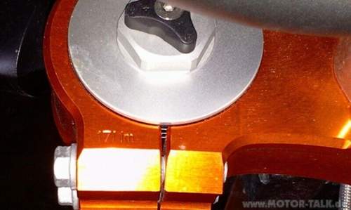

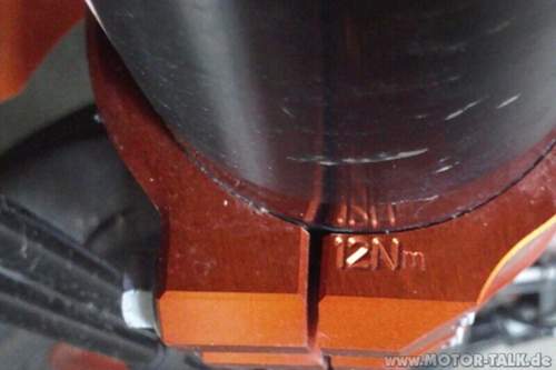

Für sowas muss man KTM schon loben... das ist schon klasse mit der Anleitung!
Ist das bei Deiner auch so, daß an div. Verschraubungen gleich das Anzugsmoment in NM dabeisteht..? Hab' das jetzt an der aktuellen Duke 690R gesehen... geile Sache das.
