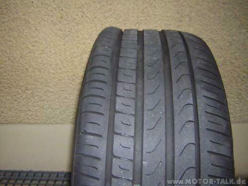

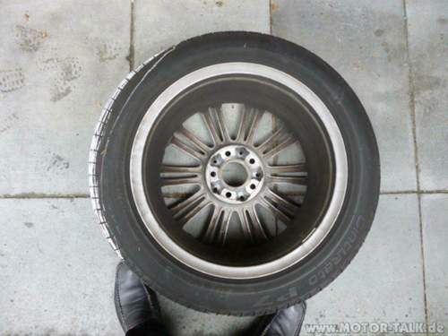

wie versprochen, hier das Update vom "Spurrillenneurotiker":
Wir erinnern uns: E 500 T W212, Pirelli P7 Cinturato 245/45 R17 99Y MO, vorne noch Werksausrüstung mit 4 mm Profil, hinten 7 mm. 2,6 bar Luftdruck für alle.
Adieu, Pirelli P7!
Nach Umrüsten auf die obigen Pirelli-Sommerräder verstärkte sich wieder die Empfindlichkeit auf Spurrillen.
Nach weiteren 5000 km kamen Vibrationen im Fahrzeug und im Lenkrad hinzu; bei niedrigen Geschwindigkeiten hörte man ein " flap flap flap" von vorne.
Die Demontage der Räder brachte folgendes Resultat:
Beim Reifen v.l. wies die Innenkante der Lauffläche eine Erhebung von ca. 1 cm über ca. 1/3 des Reifenumfangs auf, siehe Bilder unten. Felgen, Seitenflanken und Lauffläche weisen sonst keinerlei Beschädigungen auf.
Alle 4 Reifen wurden demontiert (die hinteren waren fast neu und unauffällig) und durch Michelin Pilot Primacy 3 245/45 R 17 99 Y XL ersetzt.
Resultat: Das Auto ist nicht wiederzuerkennen. Astreiner Geradeauslauf, unbeeindruckt von Spurrillen.
Lenkt besser in Kurven ein - meine Standartautobahnausfahrt, die ich seit dem w124 über w210 über w211 immer mit 80 km/h nahm, geht jetzt auch mit dem w212 auf Michelin ohne Probleme; mit Pirelli war ab 60 km/h ein mulmiges Gefühl dabei.
Den Reifen zu Pirelli zur Prüfung einzuschicken, habe ich mir geschenkt. Meines Erachtens war er kurz vor dem Platzen. Vielleicht profitiert ein gefrusteter Leser von dieser Rückmeldung.
