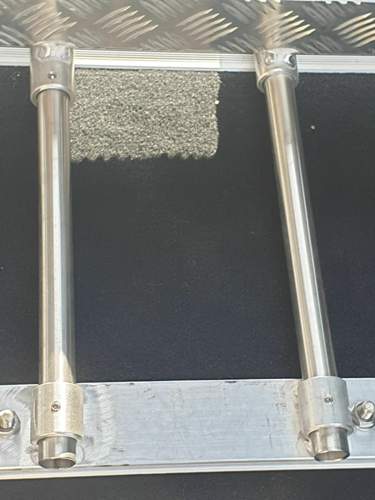

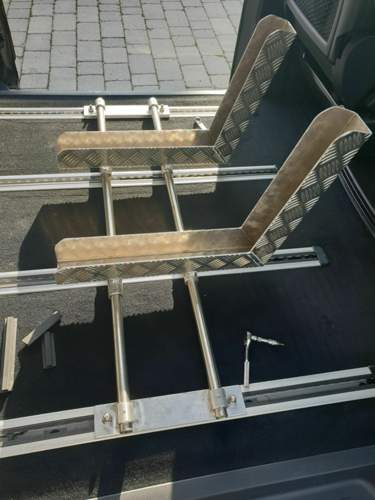

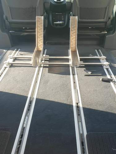

ich war bei Schlauch in Talheim und habe mir zwei hiervon in schwarz geholt:
http://www.schlauch-ladensysteme.de/fahrradpraesentation-idee.html
Die beiden "Garagen" sind miteinander über zwei gesteckte Metallstreben verbunden. Bei Interesse kann ich Fotos machen.
Vorteil ist, dass ich zwei Rennränder einfach g'schwind ins Auto schieben kann, ohne die Vorderräder zu demontieren (die zweite Sitzreihe bleibt dabei drin).
Die Räder sind mit dem Hinterrad voraus geparkt und jeweils mit einer schmalen Schnellspanngurte um das Sattelrohr an der Kopfstütze der zweiten Sitzreihe nochmal fixiert. In ein bis zwei Minuten sind damit die Räder verstaut.
Wenn wir zu viert jeweils die Räder dabei haben und mehr Platz für das Gepäck brauchen, verwende ich ein System von Bikeinside mit vier Gabelaufnahmen http://www.bikeinside.de/
HTH

Ist die Lang Version. Die abgebildeten Räder haben Rahmenhöhe 60/58 cm, also keine "Kinder Räder" ;-)
HTH
20170819-174541-large
20170819-174746-large
20170819-181957-large
+2

... aber auf der 2. Reihe nur noch "Kindersitze" 😉
Mein "Danke" marc für die Bilder.
Keine Sorge. Einfach die Vorderräder ein wenig eindrehen, dann lasssen die Sitze in der 2. Reihe nach hinten schieben und schon gibt es auch Platz für Erwachsene 🙂
@marc10 ist dies in dem Boden verschraubt ?
