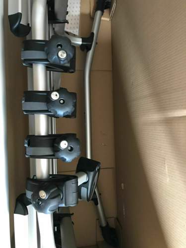

kennt jemand das Problem, dass die vierte, einzelne Befestigungsstange beim original VW Multivan Fahrradträger zu kurz ist? Ich kann sie nicht an zwei Fahrrädern fest machen, da sie scheinbar für dünne Rahmen konstruiert wurde und nicht für dicke Mountainbikes. Ich kriege die Stange schlicht nicht weit genug zusammengedrückt um beide Klammern schließen zu können und dann noch die Schraube zu befestigen. Hat jemand eine Idee?

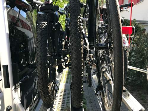

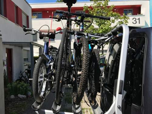

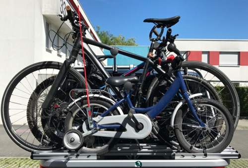

Der ganze Träger ist viel zu schmal geschnitten für moderne (zeitgemäße ^^) Fahrräder - vier Räder mit Hinterbau 135mm bekommt man gar nicht gestellt. Einen (breiteren) Kupplungsträger kann man nicht weit genug abklappen. Habe einige Träger mit abmontierten Blechen gesehen - nicht lösbar (?) - danke VW!

Lösung: Die letzte Stange muss jeweils an den Sattelrohren (2. und 4. Fahrrad) angebracht werden, dann passt es.
Allerdings ist die vierte Stange vom Handling her echt ätzend. Ständig springt mir die Mutter ab. Wenn hier jemand eine bessere Lösung zur optimalen Handhabung hat, wäre ich sehr dankbar.
ich habe den neuen Logo Träger von VW für den T6 (Achtung - etwas geändertes Design).
Da funktioniert das letzte Stangenteil für das 4. Bike auch bei Mountainbikes wunderbar.
Klammer passt, Mutter hält - nix zu knapp und das bei Befestigung am Oberrohr des MTB.

Hat noch jemand das Problem? Laut Anleitung hat die vierte Stange eine feste Schraube. Ich dagegen habe eine Mutter am Ende. Genau die macht das Befestigen bei mir zu einer echten Geduldsprobe, weil sie springt ständig ab. Wurde bei mir der falsche (4.) Abstandshalter geliefert?
Und sollte der vierte Halter nicht auch abschließbar sein? Laut Anleitung schon. Ist er bei mir aber nicht.

Danke. Das ist allerdings nicht ganz richtig. Die Anleitung ist schon noch für das alte Modell mit drei Stangen. Allerdings wird in der Anleitung die vierte, einzelne Stange anders beschrieben als sie tatsächlich ist. Die Stange in der Anleitung entspricht dem Idealzustand. Die tatsächliche Stange ist dagegen ein Alptraum. Ansonsten stimmen Anleitung und Träger komplett überein. Ich will jetzt nur die Stange haben, wie sie in der Anleitung beschrieben ist. Nur so macht sie Sinn.
