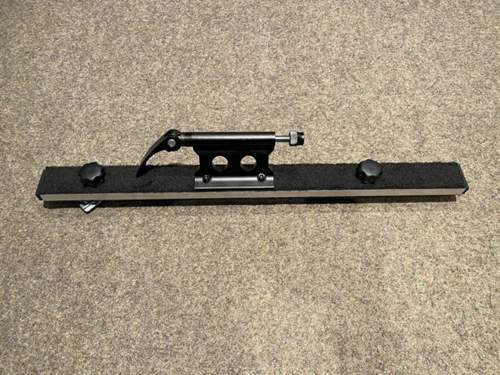

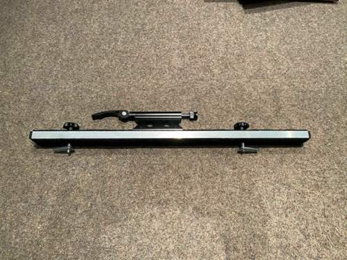

Nachdem ich einige Zeit damit verbracht habe, eine gute und vor allem auch günstige Möglichkeit zum Transport von Carbon Rennrädern in der V Klasse zu finden, habe ich mich entschlossen diese einfach selber zu bauen.
Das Ergebnis seht ihr auf den Bildern. Gabel kommt sicher in die Halterung und das Hinterrad wird per Gurt und Öse in der Airlineschiene gesichert. In der Praxis lässt diese überaus flexible Lösung für mich keine Wünsche offen; ich kann das Rad + eine Matratze locker unterbringen.
Und das ganze für weit unter 50 EUR. Kein Vergleich zu den Radfazz Preisen.
Genau das ist meine Lösung seit vielen Jahren, mit einer Querleiste in den Airlineschienen befestigt und solche Gabelhalter mit Schnellspanner. Im Viano mit den gleichen Abmessungen hatte ich eine Querleiste im letzten Bereich hinten der äußeren Schienen und 2 Schnellspanner auf der Fahrerseite. Ich habe die Sitze der 2. und 3. Reihe auf der Fahrerseite ausgebaut und konnte 2 Fahrräder mit nehmen und hatte auf der Beifahrerseite immer noch 3 Sitzreihen möglich.
Es hat 5 Minuten gedauert, ankommen, Vorderräder raus, 2 Fahrräder mit dem Hinterrad zuerst reinschieben, festmachen, Klappe zu und losfahren.
Jetzt in meinem MPH mit Einzelsitzen und Kofferraumabtrennung geht es nicht mehr von hinten. Jetzt ist so eine kurze Querleiste hinter dem Fahrersitz und wieder die beiden Sitze auf der Seite raus und das Fahrrad passt diesmal in Fahrtrichtung rein. Bisher habe ich es nur mit einem Fahrrad probiert. Bei meinem Innenraumkonzept soll die Kofferraumabtrennung eigentlich immer drin bleiben.
