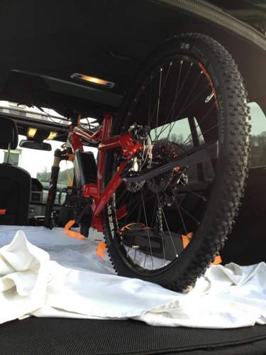

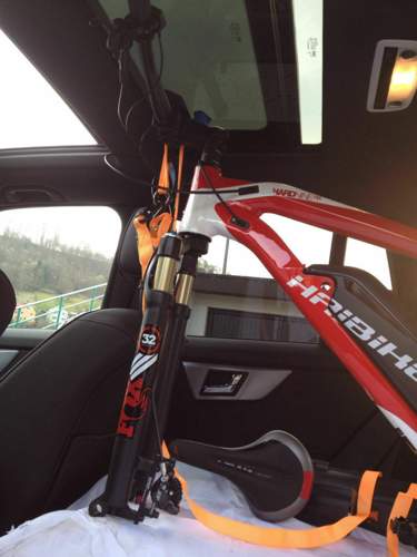

Hallo Lotes,
in meiner B-Klasse habe ich mit dem Radfazz-Träger eigentlich nur gute Erfahrungen gemacht. Diesen hochwertigen Alu-Träger kann ich für meinen GLK weiterbenutzen. Ich benötigte lediglich zwei Verlängerungen.
In die B-Klasse passen bequem zwei Mountainbikes - auch mit den Lenkerhörnchen. Von der Länge her hat man im GLK keine Probleme, die Laderaumhöhe ist eher der kritische Punkt, insbesondere bei der Verwendung von Rädern mit Lenkerhörnchen.
Ich könnte mit Bildern vom Radfazz-GLK-Träger dienen. Das Fahrzeug bekomme ich leider erst Anfang April.
hbl
doggystar - das hast Du gut zusammengefasst.
Möchte noch zwei Dinge ergänzen:
einen der Nachteile (Lagerung) kann man entkräften, indem man den Träger dort hinstellt, wo auch die Räder stehen (wenn möglich und sinnvoll), indem man diese auf den Träger stellt und nur locker mit den Haltern fixiert. So habe ich es gemacht. Jetzt stehen die Räder sauber senkrecht und aufgeräumt und der Platzbedarf ist dadurch sogar eher etwas geringer. Habe den Thule EuroWay G2 920 gekauft. Der ist zwar nur für 2 Räder geeignet, dafür sehr klein und leicht und bei der Lagerung zu Hause sogar noch zus.schiebbar. Trotzdem können die Räder noch drauf gelagert werden.
ein Rennrad, bei dem man u.U. verhindern möchte, dass es dreckig wird -den Nachteil kann man bei schlechtem Wetter nicht wegdiskutieren- kann man mit abmontierten Rädern im Kofferaum oder auf dem Rücksitz platzieren.
hbl - ich habe es im GLK ausprobiert. Das RR passt auch ohne Räder im Gegensatz zur A-Klasse NICHT aufrecht in den Kofferraum, wenn man den Sattel nicht entfernen will. Also vorher ausprobieren, wie Du es reinkriegst. Auf einem Ständer ist es hier m.W. schon mal gezeigt worden. Ich finde es aber leider nicht mehr. Kannst ja nochmal suchen.

Hallo SLK-GLK, Doggystar und hbl,
danke für Eure Meinungen, Ratschläge und Wünsche. Werde alles beherzigen.
Habe mir für einen eventuellen Einsatz eines Innenraum-Trägers die Platzverhältnisse im GLK noch mal in Ruhe angesehen.
Es gibt ja eine Menge sehr guter Klein-Räder, die durchaus ohne Bedenken reinpassen. Es sind Räder, die meist auf Yachten oder in Wohnmobilen mitgenommen werden.
Das Handicap bei den Rädern heute sind die gefederten Vordergabeln, dessen Federweg um die 5cm beträgt. Ein 26er Fahrrad mit normaler, ungefederter Gabel, würde ohne Probleme reinpassen. Normale Lenker vorausgesetzt. Aber wer fährt heute noch ein "normales" Rad?
Also zurück zum Heckträger, die ich ja am CLK auch verwendet habe. Da es eine Menge Heckträger gibt, eine kleine Geschichte.
Ich wollte damals einen Träger, der leicht, handlich und ohne Probleme im Kofferraum meines CLK verstaut werden kann.
Da bot sich nur einer an: der Twinny-Load-Eco.
Das Konzept und Handling war vorbildlich. Die Schienen, auf denen die Räder montiert wurden, waren vom Träger lösbar. Die Montage war kinderleicht. Man montierte die Räder separat auf Fußbodenebene auf die Schienen. Dann klickte man den superleichten Basisträger auf die Kupplung. Zuletzt setzte man die Schienen mit den montierten Rädern auf den Basisiträger. Alles abschließen - fertig. Suuuuuper!!!
Auf einer Urlaubstour mit bis unter das Dach vollgestopften CLK und den Rädern hinten drauf, ging es auf der A7 Richtung Bodensee.
Kurz vor Würzburg, es war dichter Kolonnenverkehr auf allen Spuren, scheerte urplötzlich ein Transporter ohne Ankündigung nach links und streifte mich vorn rechts an meiner Stoßstange. Ich weiß heute noch nicht, wie ich das Auto abgefangen habe. Ohne ESP wäre es wohl nicht machbar gewesen.
Wie der Twinny-Load-Eco danach aussah, seht Ihr auf den Bildern. Es bestätigte sich, er wenige Monate zuvor in einem Vergleichstest des ADAC abgeschnitten hatte: leicht, mit einem Superhandling, aber sehr anfällig auf schnelle Lastwechsel.
Der Urlaub gestaltet sich so, wie es nach so einer Sache normal ist: Stress mit Versicherung der des Verursachers, Einsetzten von Rechtsanwalt und Gutachter, Werkstattaufenthalt - eben die ganze Palette.
Zurück bin ich dann mit einem Träger von MB - schwer und unhandlich - aber stabil! (s.Foto)
Und eben wegen dieser Erlebnisse wollte ich nun die Fahrräder mal anders transportieren - nämlich innen.
Nun bleibt es beim Wollen. Habe den MB-Träger wieder aktiviert. OK, er macht keine schlechte Figur am GLK.
Da er abklappbar ist, bekomme ich sogar die Heckklappe auf. Was will man also mehr!?
Schließen wir also das Thema.
Gruß lotes
