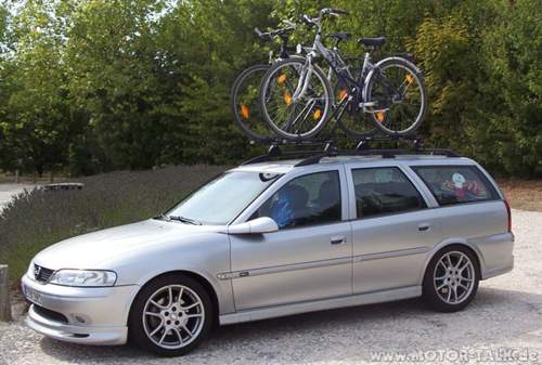

Hi, habe mir vor kurzem die Grundträger für den Vectra B Caravan gekauft und anschließend noch 3 Fahrradträger für diesen.
Meine Frage ist nur..Ich will nachher noch Rad fahren und am Mi. und Fr. Wahrscheinlich auch.
Kann ich den Fahrradträger dann jeweils die 2 Tage auf dem Dach lassen (ohne Fahrrad natürlich) damit ich die nicht immer abschrauben muss und wieder rauf montieren muss???

Es ist völlig wurscht, ob du 2 Räder auf eine Seite machst oder in die Mitte. Ich habe sie immer in die Mitte gemacht, wegen der Symmetrie! :-)
Wenn du nur 2 Räder transportierst,könnte es aber sinnvoll sein, sie direkt nebeneinander zu machen, um den Luftwiderstand zu minimieren. Ob das aber wirklich Einfluss hat, weiß ich nciht. Konte dazu keine fundierten Untersuchungen finden.

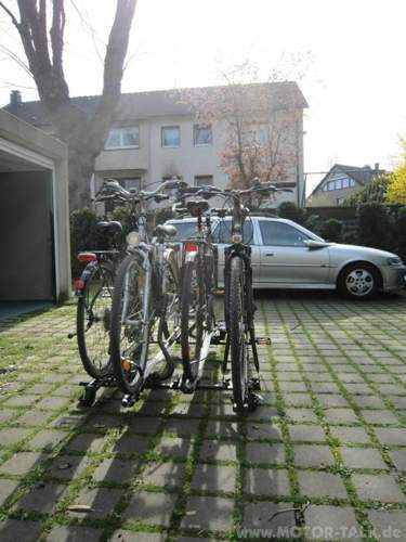

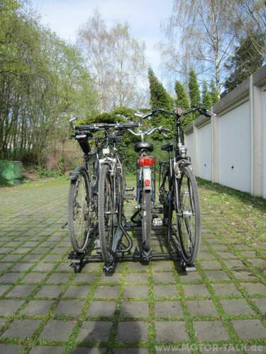

4 Fahrräder passen problemlos, wenn die Querstreben lang genug sind und die Fahrräder abwechselnd vorwärts bzw. rückwärts aufgeladen werden und sich Lenker und Sättel nicht in die Quere kommen. Ich hab's zuerst auf dem Boden ausprobiert... ist einfacher als auf dem Autodach! ;-) Habe auch iwo ein Foto davon. Müsste auch hier im Forum zu finden sein.
5 Fahrräder könnten auch noch passen... musst du ausprobieren. Ggf. den ein oder anderen Lenker querstellen. Vorher unbedingt den Dachträger und alle Räder wiegen, um die max. Dachlast von 100kg (den Wert bitte nochmal in der Bedienungsanleitung checken!) nicht zu überschreiten.
Beachte: Die Fahrrader dürfen nicht über die Außenspiegel hinaus ragen.
