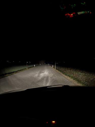

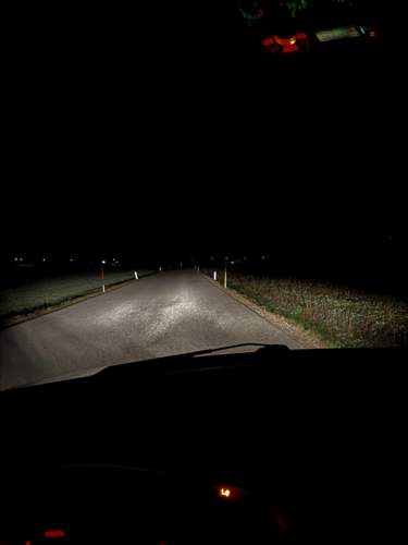

Hier mal intakte (meine) 156SW SCheinwerfer Serie I auf einer dunklen Landstrasse. Im Stand.. einmal Ab und AUfblend zum Vergleich - verbaut sind die 0815 OEM entsprechenden Osram ... Also wenn das technisch ok ist funktioniert das - finde hier nichts zu meckern.
