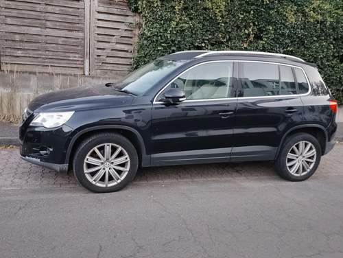

vor knapp einer Woche habe ich günstig ein VW Tiguan 5N 2.0 TDI (140 PS) 4Motion Sport aus dem Bj. 2010 importiert. Der hat mittlerweile stolze 310.000 km abgespult. Jetzt sind zig Verschleißteile dringend reparaturbedürftig, da der/die Vorbesitzer/in sich nicht richtig gekümmert haben. U.a. ist das Fahrwerk ist total durchgeritten (schwammig). Wie ich es aus vorherigen Fahrzeugen von VW gewöhnt bin, gibt es da zig Varianten an Teilenummern. Das Risiko auf einen etwaigen Fehlkauf mit der normalen Schlüsselnummernsuche will ich diesesmal nicht eingehen. Darum, hätte da jemand Zugriff auf das Teileprogramm und kann die Teile auf Ehrenbasis Fahrgestellnummerspez. heraussuchen? (evtl. mit den zusätzlichen alten Teilenummern)
WVGZZZ5NZAW096347
Vorderachse: Stoßdämpfer, Fahrwerksfeder, Domlager, Staubschutzkappe
Hinterachse: Fahrwerksfeder, Stoßdämpfer, Anschlagpuffer, Staubschutz und die Teilenummer für die Rückfahrkamera, Radionavigationssystem RNS 510 und Schaltknauf mit Schaltsack
Danke im Voraus.
VW Tiguan 5N 2.0 TDI 4Motion Sport

Das ist einer der nächsten Baustellen. Wobei dies laut letzten MOT-Bericht/Rechnung von 2024 die Spurstangenköpfe und Stabilisator vorne schon gewechselt wurden. Priorität Nr. 1 ist bei mir der Zahnriemen, der von/m Vorbesitzer/in (10 Jahre im Besitz) nicht gewechselt wurde, weil die freie Werkstatt ihnen erzählt hatte, das der CBAB-Motor eine Steuerkette verbaut hätte. 🤯Dann wäre er jetzt ca. 100.000 km überfällig und eine tickende Zeitbombe.

Aber niemals für 2150 Pfund, was ca. 2500 € entspricht. Zumal er eine relativ gute Ausstattung hat. Leder Vienne in Beige die vollelektrisch verstellbar ist, RNS 510, Rückfahrkamera "Rear Assist", Licht - und Sicht-Paket, Chrom-Paket, Diebstahlwarnanlage "Plus", Ambientenbeleuchtung, Mittelarmlehne vorne, 18 Zoll Felgen "New York", Scheiben hinten abgedunkelt, Nebelscheinwerfer, Spiegelpaket, Winterpaket.
Vergleicht man diese Ausstattung (Beiges Leder und schwarze Außenfarbe) am deutschen Markt fangen die so bei ca. 6000 € an.
