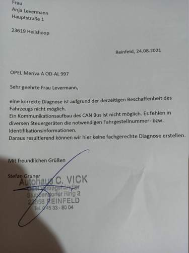

Hatte meinen Wagen jetzt zu Opel geschleppt,um mir von der FW noch mal eine Diagnose stellen zu lassen.
Fakt ist sie können keine Diagnose stellen meinen sie,da die Fahrgestellnummer von meinem Fahrzeug nicht mit der übereinstimmt die auf dem Motorsteuergerät angezeigt wird.

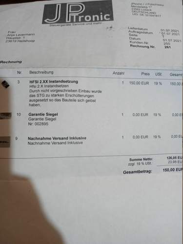

Also beim Mechaniker angerufen der das Motorsteuergerät repariert hat.(Opel meinte wohl bei der Reparatur vertauscht)
Er meinte er hat es nicht vertauscht,aber vorher lief mein Wagen ja,ging nur aus wenn Motor warm war bzw.sprang erst wieder an wenn abgekühlt.

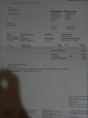

Meine Werkstatt wusste nicht mehr weiter,also mein Auto zu Opel geschleppt.
Nach der Diagnose,das sie keine Diagnose stellen können war ich platt.
Sie meinen die kommen nicht rein, da die Fahrgestellnummer meines Fahrzeuges nicht mit der des Steuergerätes übereinstimmt.
Hier die Diagnose
20210824
20210824

Das war die Rechnung von der Reperatur inkl.Diagnose
16298351588794407411793106827574

Das MSG war ja davor schon defekt.

Was ist das für eine Diagnose von der Opel Werkstatt.
Woher weiß die das Fahrzeugnummern im Gerät fehlen wenn sie dort nicht reinkommen?
Ich muß mal gucken ob ich es nicht doch irgendwie zu Dir schaffe um mal ein Diagnosegerät an den Meriva anzuschließen.
