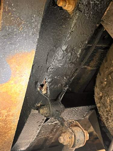

meine Werkstatt hat mich in den letzten Jahren nicht darüber informiert, dass mein Chassis rechts & links durchrostet. Mit großem Schock wurde das gestern bei der DEKRA festgestellt.
Da der Wagen ansonsten gut in Schuss ist und einen hochwertigen Wohnmobilausbau hat stellt sich nun die Frage, ob der Wagen noch zu retten ist.
Ein 902er Fahrgestell ist aktuell beim Schrotthändler zu haben, das rausflexen dauert lt. Händler nur 1-2 Stunden.
- Habt ihr Ideen wie lange das einschweißen dauern würde und mit welchen Kosten da in Deutschland oder in Polen zu rechnen sein wird?
- Würde der TÜV die Änderung ohne Probleme übernehmen?
Wenn ich das richtig verstehe würde sich ja dadurch die Fahrgestellnummer ändern.
Ich würde mich sehr über Einschätzungen freuen.

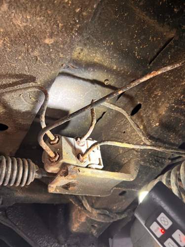

Auf dem zweiten Bild sieht man aber doch, das dort schon mal etwas gemacht wurde. Also muss dir das doch bekannt gewesen sein. Ich weiß jetzt nicht, ob der 902 ein separates Fahrgestell hat und der Wohnmobilaufbau darauf geschraubt ist. Ich denke aber eher nicht. Man kann sicher einiges schweißen, aber ob du das darfst, kann dir der Dekra Mann beantworten.
Vielen Dank für die Rückmeldung.
Ja das stimmt. Es wurde auf einer Seite des Längsträger Unterbodenschutz aufgetragen, ob dies vom Vorbesitzer oder meiner pfuschenden Ex-Werkstatt gemacht wurde, lässt sich leider nicht mehr nachvollziehen.
Schweißen am Rahmen ist lt. DEKRA wohl nicht erlaubt. Daher die Überlegung das gesamte Fahrgestell vom Schrottplatz einzuschweißen und zu versiegeln. Mein Wagen steht auf einem 902er Rahmen, der wäre also passgenau.
Heute, am Samstag war es leider schwer hierzu Karrosseriebauer zu erreichen, daher würde ich mich sehr über Preiseinschätzungen oder Erfahrungswerte freuen.
Ich bin mir aktuell nicht sicher, ob das Traumtänzerei oder noch realistisch ist.
Schöne Grüße!
Ich meine das ist mehr als dicke Pampe, die da drauf ist. Das sieht aus, als wenn da schon jemand ziemlich übel rumgebraten hat und das kaschiert werden sollte.
An einem Rahmen darf man ohne weiteres nur werksseitige Schweißnähte reparieren ("nachschweißen"). Alles was darüber hinaus geht, darf nur der Hersteller oder zugelassene Karosseriebaufirmen machen.
Rahmen im Sinne der StVZO bezieht sich auf Fahrzeuge mit tagendem Rahmen, z.B. die Leiterrahmen von LKWs.
Selbsttragende Karosserien haben keinen Rahmen im Sinne der StVZO. Das was dort landläufig als Rahmen bezeichnet wird, sind Längs- und Querträger, die repariert werden dürfen - es sein denn, der Hersteller verbietet dies explizit.
Mir sieht das nach einer selbsttragenden Konstruktion aus. Mit so einer Aussage eines Prüfers im Vorbeigehen würde ich mich nicht zufrieden geben.
Ob sich eine Reparatur lohnt, ist eine andere Frage. Meist kommt bei der HU nur die Spitze des Eisbergs zum Vorschein. Ich verstehe die Eile nicht. Ohne daß ein Karosseriebauer drunter schaut, kann man eh nichts sagen.

Diese Stellen kann man doch gut wieder instand setzen, da muss man keine Experimente mit irgendwelchen Umbauten machen. Diese Träger sind ja größtenteils nur einfaches U-Profil. Das kann man günstig als Halbzeug bekommen oder schnell zurecht kanten und dann einschweißen.
Solange das fachgerecht gemacht wird und die entsprechenden Richtlinien eingehalten werden, wird das auch kein Problem mit der HU geben.
Stelle das Fahrzeug am besten mal bei einer guten Karosseriewerkstatt vor. Wenn der sonstige Zustand gut ist, lohnt sich das auf jeden Fall.

Eine selbsttragende Karosserie hat keinen Rahmen, ergo kann man den auch nicht wechseln. Man kann die Längs- und Querträger ersetzen, ja. Das sind U-Profile, die mit der Bodengruppe und weiteren Karosserieteilen verschweißt sind. Die zu ersetzen ist aber eine aufwändige, heikle Operation. Es ist viel Aufwand, die Verbindungen zu lösen und das Ersatzteil einzuschweißen und heikel heißt, daß man sicherstellen muß, daß die Karosse dabei nicht zusammenklappt oder sich massiv verzieht.
In der Regel wird man nur die schadhaften Teile ersetzen oder Blechflicken drauf setzen. Es kommt darauf an, wie groß der Schaden ist. Wenn nur die photographierten Stellen lokal begrenzt durch sind und das angrenzende Blech gesund ist, könnten draufgesetzte Blechflicken reichen - Aufwand sehr überschaubar. Sowas hält aber nicht ewig.
Im Augenblick ist es aber sinnlos, sich zu viele Gedanken zu machen. Ich wette, daß das Fahrzeug noch weitere Baustellen hat. Da hilft nur der Gang zum Karosseriebauer, aber auch der kann sich irren. Leider zeigt sich der volle Schadensumfang erst bei der Reparatur.
Du brauchst da einen Betrieb, der sich auf solche Rostreparaturen spezialisiert hat. Ein großer Unfallschaden-Instandsetzungsbetrieb ist da die falsche Adresse.
Hallo Anne, eine Schätzung ist da anhand von Bildern schwierig. Um das wahre Ausmaß zu sehen muss erst mal die schwarze Pampe runter. Bleibt es bei diesen beiden Stellen halte ich das durchaus für realistisch. Wichtig ist, dass es vernünftig gemacht wird. Was billiger Pfusch anrichtet, sieht man auf den Bildern.
Trotzdem sollte vorher der komplette Unterboden noch mal untersucht werden, nicht dass da noch weitere Überraschungen lauern. Wenn die Roststellen beseitigt sind macht es Sinn noch etwas Geld in eine Hohlraumkonservierung zu investieren, wenn du auch länger was von dem Auto haben willst.

Wie schon geschrieben wurde, gibt es nichts zum Auswechseln. Vielmehr müssen die betroffenen Stellen mit selbst angefertigten Blechen geschweisst werden. Das stellt aber für einen Karosseriebauer oder auf Blecharbeiten spezialisierten Bastler kein Problem dar. Das weitaus grössere Problem wird der Womoausbau sein, wenn Stellen geschweisst werden müssen, die überbaut sind. Das kann ganz schnell ein wirtschaftlicher Totalschaden werden, wenn die Einrichtung raus muss.

Auch beim Punktschweißen entstehen sehr hohe Temperaturen, nur halt auf kleiner Fläche. Wenn dahinter nun genau Dämmung oder ein Holzbalken sitzt, besteht hohe Brandgefahr. Dürfte vor allem der Fall sein wenn ein neuer Träger ans Bodenblech geschweißt wird. Daher ist der Hinweis absolut berechtigt.
@Styrofoam1987 schrieb am 25. Februar 2024 um 11:58:39 Uhr:
ich war davon ausgegangen, dass das über Punktschweißen gemacht wird,.
Meinst Du Widerstandspunktschweißen? Das wird an den meisten Stellen nicht möglich sein, da man gar nicht mit einer Punktschweißzange ran kommt. Und da wo man rankommt, sind keine Einbauten.
Beim MAG (Loch-)Punktschweißen wird das Blech lokal aufgeschmolzen. Alles in der Nähe, was brennen kann, wird brennen, auch Hohlraumwachs - da muß man aufpassen, daß da nichts größeres draus wird. Daß Autos beim Schweißen abbrennen, ist leider keine Seltenheit.
