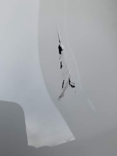

ich habe einen Mercedes W177 dessen hinterer Stoßfänger durch Fremdverschulden inklusive Fahrerflucht wahrscheinlich durch Einkaufswagen beschädigt wurde.
Bilder dazu findet ihr im Anhang.
Ist das ein Schaden den man partiell beheben könnte? Oder ist der Austausch des Stoßfänger anzuraten?
Die beschädigte Stelle ist eingedrückt. Der Kunststoff auf etwa 10cm ist zu einer Kerbe gestaucht. Es könnte teilweise auch gerissen sein, kann ich aber noch nicht sicher beurteilen. Mein Sohn meinte, er würde dort einen Riss erkennen.

Einkaufswagen kannst vergessen, niemals bei dem Ergebnis.
Entweder neuen Stoßfänger oder den Riss Verschweißen und spachteln schleifen lackieren.

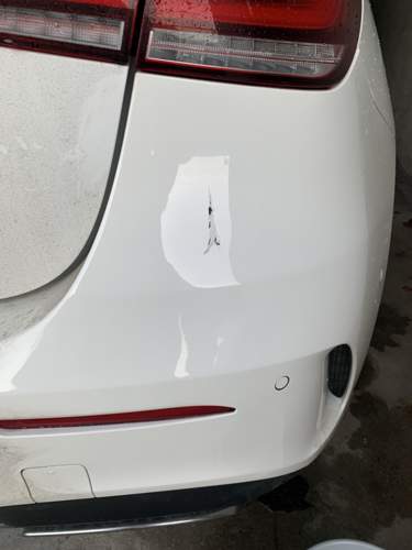

Kommt immer darauf an was man will und bezahlen will. Ist es ein Leasingfahrzeug wüder ich es fachgerecht richten lassen. Außerdem sind ja Rückfahrsensoren verbaut die gerne auch einen abbekommen.Auch dürfte lt. Foto der Stoßfänger oben rechts der Verbindungsclips.lose sein.
Vom Einkaufswagen kommt der Schaden sicherlich nicht, reparieren lässt sich das schon.
Ich hatte einen ähnlichen Schaden vor ca. einem Jahr, diesen habe ich beim Lackierer beheben lassen.
Kosten beliefen sich auf knapp 900€, das ist aber sicherlich regional unterschiedlich.

Nun gut müßig darüber jetzt zu spekulieren. Der Sensor auf der Ecke lässt sich eindrücken. Wie von Euch vermutet, hat der auch was abbekommen. Ist der geklipst oder geklebt? Kann nur der Sensor wegbrechen? Oder wird der insgesamt aus der Halterung rausgebrochen sein?

Sensor wird meistens geclipst, wird gebrochen sein. Sieht man nur bei der Demontage.

Da wäre es bei einem Lackschaden geblieben. Vielleicht war es ein LKW beim rückwärts fahren (Ecke des Unterfahrschutzes) oder jemand mit Fahrradträger auf der AHK.
Bezüglich des Sensors,
die Halter der Sensoren sind beim 177er am Stoßfänger verschweißt. In den Meisten Fällen löst sich bei solchen Schäden der Halter Innen vom Stoßfänger und der Sensor bleibt unversehrt im Halter stecken. Den Halter gibt es nicht einzeln zu kaufen, daher müsste der Stoßfänger komplett erneuert werden. Mit ein bisschen handwerklichen Geschick kann der Halter jedoch wieder angeschweißt werden. Falls sich der Halter nicht gelöst hat, kann der Sensor wieder von Innen eingeklippt werden kann, sind 2 Plastiknasen. Wichtig ist, dass du dich nicht auf dein Parksystem hinten verlässt solange der Sensor lose ist.
Also der Halter hat sich vom Stoßfänger auf einer Seite gelöst. Was bedeutet „angeschweißt„?
Was nehme ich da? Kleber? Welcher?
...ein wenig anrauen...damit es auch hält...und einen 2K Kunststoff Kleber
Wie der Kleber zu mischen ist, sollte auf der Verpackung beschrieben sein...und nur wenig an mischen, dafür braucht man wirklich nicht viel
Angeschweißt bedeutet in dem Fall das er mit dem Kunstoff der Stosstange verschmolzen wurde. Genau du kannst entweder einen 2 Komponenten Kunstoff Kleber nehmen, oder die etwas einfachere Variante ist ein Lötkolben, mit dem du den Halter wieder an dem Stoßfänger „schweißt“.

Müsste draufstehen, was das ist. Im Notfall einen Span abschneiden und eine Rauchprobe machen.
Ich würde es aber nicht kleben, sondern schweißen lassen.
