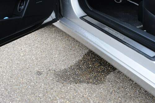

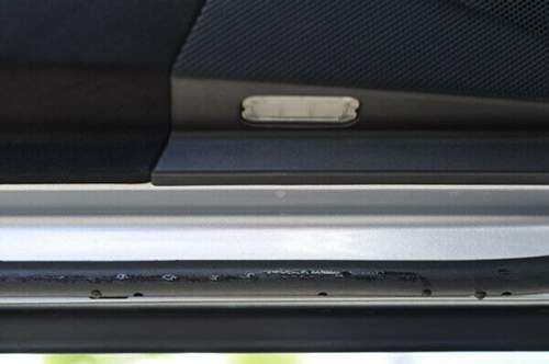

Seit einiger Zeit tropft bei meinem W211 unten aus der Fahrertür Wasser, wenn das Fahrzeug im Regen draußen stand oder durch die Waschanlage ging. Das Wasser kommt dabei auf der Unterseite der Tür heraus, dort wo die schwarze Lautsprecherabdeckung untenrum auf lackiertes Blech trifft. Dort läuft es auf die Einstiegsleiste (s. Bilder anbei). Bei den anderen drei Türen ist zur selben Zeit alles trocken.
Das ganze erst, seitdem die Fahrertür beim Freundlichen repariert wurde (neues Blechteil Tür und neuer Türgriff). Nun weiß er nicht mehr weiter, wie das Wasser von außen nach innen laufen kann. Wir haben das Fahrzeug schon in die Beregnungsanlage gestellt und dann die Türinnenverkleidung abgenommen, um in der Tür nachzuschauen, welchen Weg das Wasser nimmt. Bereits der Fensterhebermotor ist mit vielen Wassertropfen versehen, aber keine Ahnung, wie das Wasser dorthin auf die innere Seite der Tür kommen könnte. Als bisher letzte Verzweiflungstat hat mein Freundlicher die Dichtleiste außen unten an der Fensterscheibe gewechselt. Bringt aber keine Verbesserung.

Das Wasser kann doch eigentlich nur an der Fensterleiste reinlaufen.
Wenn die anliegt ist´s OK - Wasser kommt dort bestimmt immer rein.
Es muss aber wieder raus. Dazu sind in im Türboden mehrere kleine
Öffnungen vorhanden. Wenn es bei deiner Tür an der Verkleidung
wieder rauskommt, müsste es drinn schon hoch stehen, denn
der Boden steigt zur Innenseit etwas an, dazu noch das Innenblech.
Also müssten die Ablauföffnungen verschlossen sein - vielleicht haben
die Hohlraumwachs großzügig innen aufgetragen? Du hast doch ins Innere
reingesehen - wie sehen die Abläufe aus? Und eigentlich dürft es garnicht nach
innen kommen, wenn die Dichtfolie richtig abdichtet an der Butylschnur.
Außer es läuft über den LS raus, dann stünde es mehrere cm hoch.
Ist denn der Türdichtgummi dicht? Vielleicht kommt es über die Tür
rein und läuft an dieser entlang, bevor es unter der Tür wieder abtropft?
Ja, das Türgummi ist dicht und liegt sehr ordentlich an, das sieht man am feinen Staubrand. Und durch die Fensterleiste werden immer wieder ein paar Tropfen hineinkommen, das geht nicht anders. Die Abläufe sind frei. Kein See von Wasser in der Tür. Am Ansatz zum Außenspiegel ist innen alles trocken. Irgendwie kommt's innerhalb der Tür von der Außen- auf die Innenseite. Mit den Stichwörtern "Dichtfolie" und "Butylschnur" werde ich mich nächste Woche beim Freundlichen melden zur Vorbereitung auf den Nachbesserungstermin übernächste Woche.

Nach drei Jahren ist es da schlecht mit einer Antwort
Ein Stück Butylschnur wurde an der Türdichtung eingesetzt. Türdichtung auf der Ecke beim Außenspiegel, zwischen Türmetall und daran befestigter Gummidichtung. Da gab's ein kleines Löchlein, durch das immer Wasser nach unten lief. Mit der Butylschnur dazwischen keine Leckagen mehr.

Dass mit dem Außenspiegel hört sich sehr gut an. Hatte gestern mal nachgeguckt und habe Wasserablaufspuren auf Höhe des Außenspiegel an der Karosserie gesehen, also nicht an der Tür sondern an der Karosserie wo die Scharniere befestigt ist.
Auf den Trichter bin ich erst gekommen nachdem ich gesehen hatte dass die Türgummidichtung ab ca. Höhe des Türfangbandes nass war. Da bekanntlich Wasser von oben nach unten läuft hatte ich bei weiterem hinsehen die getrockneten Ablaufspuren an der Karosserie gesehen. Somit konnte ich schon mal ausschließen dass das Wasser aus der Tür läuft.

ein weiterer Wassereintrittspunkt sind die Zierleisten.
Wenn man die Türverkleidung entfernt und die Schaumabdeckung hoch klappt, kann man auf die Befestigung der Zierleisten schauen.
Bei ausgebauter Türverkleidung würde ich mal zum Testen den Fenstergummi und die Zierleiste mit breitem Klebeband abkleben und dicht machen.
Ordentlich Wässern und die Auswirkungen beobachten. Danach das obere Klebeband entfernen und erneut wässern.
Abhängig vom Ergebnis dann weitere Aktionen.
