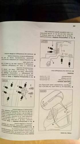

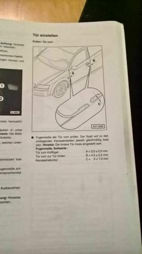

Fahrertür : Wenn ich so 80+ Fahre, Pfeift es an der Fahrertür und vorne spüre ich auch einen leichten Luftzug. Die Gummis sind einwandfrei, n Unfall hatte er auch nicht. Kann man an den Türen was einstellen, damit sie fester schließen?

Fahrertür:
Türen kann man einstellen, genau wie die Türen in der Küche. Ich habe dazu was in meinem Buch "So wird's gemacht" gelesen, ich schaue bei Gelegenheit mal rein und mache ein Bild.

Fahrertür : Danke, das wäre sehr nett. Hab sonst noch diesen Fred gefunden : http://www.audifieber.de/.../
Denke da werd ich mich am Wochenende mal dran machen. Wäre mega nett, wenn du bis dahin das Foto machen könntest.

Fotos. Frag mich jetzt nicht, warum der Bild 2 verkehrt herum hat. Auf dem Telefon war es richtig.
Wp-20161122-20-08-58-pro
Wp-20161122-20-09-25-pro
