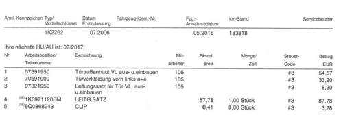

Hallo ru86,
Hab den Kabelsatz gerade erst tauschen lassen, beim Freundlichen sind es ca. 200,00€ Brutto.
Da der Jetta bald verkauft wird, mußte es sein, da Blinker, Tankklappe und Fensterheber nur noch sporadisch gingen.
Jetta Sportline TDI mit Soundsystem Spiegelpaket und Lichtpaket. Mehr geht in die Tür nicht rein.
LG aus Hessen
Trompeto
Tuerkabelsatz
Ich find, für einen Freundlichen ist es ein sehr guter Preis.
Aber die Preise sind doch Netto oder?
Denn selbst bei einem Online Shop kosten die Kabeläume mehr.
Bild-1
und was heißt eigentlich Spiegelpaket? Sind die bei dir klappbar?
War Soundsystem nicht im Jetta serienmäßig dabei?
Beim Sportline ist das nicht Serienmäßig drinnen so weit ich weiß - ich habe einen 2.0 TDI Sportline und war auf jeden Fall aufpreispflichtig
Spiegelpaket bedeutet elektrisch anklappbar, verstellbar und beheizbar. Ab 2008 ist dann auch die automatische Spiegelabsenkung beim rechten Spiegel beim Rückwärtsfahren dabei 🙂
Jupp, so ist es waren alles Extras, Soundsystem kostete auch extra, 10 Speaker plus 400 Watt Amp.
Die Preise sind natürlich Netto, Steuer kommt erst am Ende drauf.
Habs nur erwähnt, da es beim Kabelbaum auf die Ausstattung ankommt, (Aderzahl, Anzahl Stecker).
ah ok, ich dachte unter einem Soundsystem ist ein Autoradio gemeint
sieht nicht so aus.
ich habe ein RCD 300 mit wohl 8 Lautsprechern und brauche einen BK
auf deiner Rechnung steht BD drauf
http://www.online-teile.com/.../advanced_search_result.php?...
