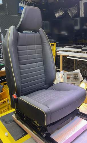

Habe hier einen Elektrisch verstellbaren Autositz von Renault den ich für einen
Simulator verwenden möchte. Habe leider keine Info aus welche Modell er stammt.
Würde gerne wissen welche Kabel Plus und Minus sind, und gehen da nur 12v rein oder auch Leitungen mit 5v ?
Freue mich über jeden Tipp.
Ach ja und die Airbags sind alle abgeklemmt.
Fahrersitz

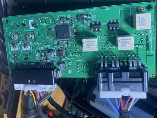

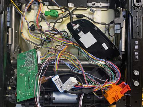

Habe die Lösung selbst herausgefunden nachdem ich den Kabelbaum freigelegt hatte, und mir das Schaltbild von den Relais im Steuergerät organisiert habe. Da konnte ich zumindest schon mal die Motoren ansteuern.
Plus und Minus vom Steuergerät habe ich dann letztendlich auch noch rausbekommen, so das die Bedienung über die Taster funktioniert.

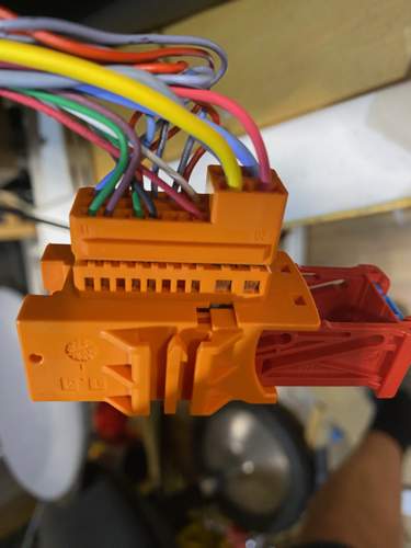

Habe nochmal ein paar Bilder hochgeladen um das Chaos zu zeigen :-)
Vom orangen Stecker ist da gelbe Kabel Plus, welches sich dann im Kabelbaum splittet und als blau in dem rechten Stecker ins Steuergerät geht. Das rote Kabel in diesem Stecker ist das Minus (das waren noch Zeiten als Rot immer Plus war)
