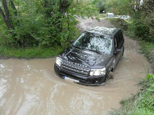

Ich war mit meinem erst ein paar Wochen alten Land Rover Freelander 2 auf einem Off-Road-Gelände und bin ordentlich durch die Pampa gefahren. Es hat ziemlich stark geregnet und die Wasserlöcher waren entsprechend gefüllt, was den Off-Road-Fan natürlich freut! ;-)

Der Freelander 2 hat eine offiziell angegebene Watttiefe von 50 cm (laut Prospekt). Ich bin definitiv nicht da ran gekommen - eher, ich schätze mal maximal 30-40 cm...

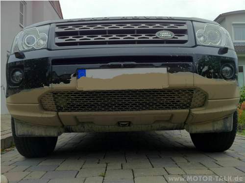

Als Ursache des Simmering-Schadens wurde mir von der Werkstatt maßgeblich die Problematik genannt, daß das Wasser eben nicht klar und sauber, sondern schlammig/dreckig war. Angeblich hätten die Schmutzpartikel die Dichtungen zerrieben!
Aber geht sowas wirklich? Ich meine, bei meinem Tiguan klappte die Durchfahrt ja auch ohne Probleme, dann sollte das doch bei dem Landy mindestens mal genauso ohne Probleme funktionieren, oder?

So, ich hab jetzt mal meine Fotos etwas anonymisiert 😉 aber dennoch versucht, die Wassergrenze möglichst gut sichtbar zu belassen.
Die Fotos in der Anlage!
Ich bin nach wie vor der Meinung, daß eine solche Durchfahrt mit dem Landy völlig problemlos sein müßte!

Bei der Verweildauer im Wasser, über die wir hier diskutieren, ist das
nicht
möglich.
Bei der Verweildauer im Wasser, über die wir hier diskutieren, ist das nicht möglich.
Gut, ich bin schon ein paarmal da durch gefahren, aber nie wirklich stehen geblieben. Man hört ja oft das mit der Bugwelle und so - und daß man lieber nicht stehen bleiben soll. Wobei ich das bisher noch nicht wirklich verstanden habe...

Den KFZ Meister hätte ich in den Hintern getreten, für seine schwachsinnige Aussage....unglaublich...;-))
Absolut unmöglich, dass durch eine Schlammdurchfahrt ein Simmering "zerrieben" wird.

Lass Dir nichts erzählen, vonwegen Schmutzwasser. Wasser im Gelände ist wenn es auf Straßen und Wegen ist, nunmal schmutzig.
Das sollte gerade ein Land Rover schadlos überstehen.

Wurden die Wellen kontrolliert ob diese nicht eingelaufen sind? Wenn es an der Dichtung reibt, reibt es auch an der Welle da sich diese Schmutzpartikel an den Dichtungsgummi anlagern.
Wenn der Dichtungsgummi "zerrieben" wird müssten die Schmutzpartikel doch trocken an der Welle hängen? War das der Fall?
