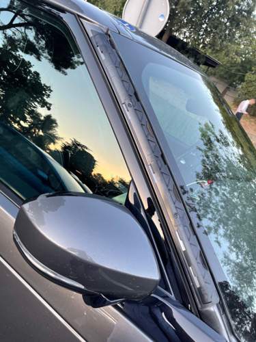

Hallo Allerseits.
Als ich meinenAudi Q7 4L verkauft und einen LR Disco 2018 gekauft hatte, dachte ich sei einen Problemfall los und hätte in der Zukunft etwas Ruhe - da das Auto in garantie ist.
Nebst einigen Problemen, die kch hier schon gepostet habe - heute ein neues, wofür ich einen Quickfix brauche - oder einen erichtigen Fix (wenn ich es selbst machen kann).
Während der Fahrt in die Sommerferien (bei 150/170km/h) hat sich die oben erwähnte Windschutzscheiben-Leiste vorne, auf der Fahrerseite gelöst.. zum glück nach oben.. Ich habe sie immer wieder zurückgeklickt (nicht wirklich hörbares Klicken), aber sie löste sich immer wieder, vom neuen.
Aktuell habe ich ein Reparerurklebebamd drau, was nicht so sexy ist.
Gibt es einen Fix, im Ausland - oder muas ich hier nach einem Mechaniker (LR Sevice) suchen?
Sanke und grüsse euch alle - schöne, Beschwerden freie Feeien..

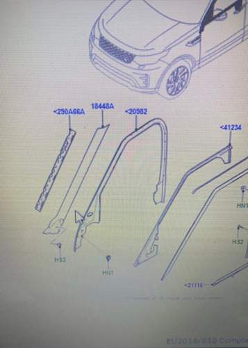

vielleicht hilft Dir die angefügte Datei weiter?
Grüße,
Hauser

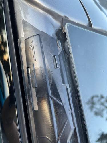

Themenstarteram 16. Juli 2022 um 17:14
Tausendsank..
Und hier für die darunter liegende Aufnahme der Blende.
@dajerg schrieb am 16. Juli 2022 um 19:14:05 Uhr:
Tausendsank..
Gerne, hoffe es hilft!

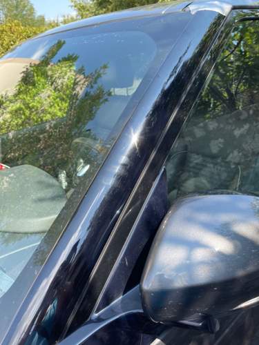

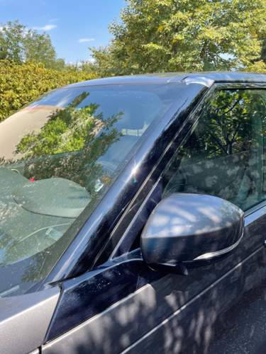

Themenstarteram 17. Juli 2022 um 9:34
Jetzt hat sich die andere - auf der Autobahn gelöst!
Das Auto „Discovery“ heisst, discover all bugs and mistakes!?!?
Scheiss-Ding!

ps: kann sein dass ein Idiot-Mech die Windschutzscheibe gewechselt hat, die Leisten angebrochen hat und nur mit etwas Silikon / Leim geklebt hat..
Ich finde es ein wunderschönes Fahrzeuge und mag es eigentlich:
Themenstarteram 17. Juli 2022 um 18:34
@Hauser.Ger
@dajerg schrieb am 17. Juli 2022 um 19:03:27 Uhr:
ja genau so sieht das für mich auch aus. :(
Glücklicherweise ist das auswechseln der Halter nicht allzu kompliziert. Bestell Dir neue (evtl. beteiligt sich Dein Kumpel ja dran) und dann selber wechseln. Dann hast Du Ruhe und kannst Dich wieder über den schönen Wagen freuen. :)
Ich drücke Dir die Daumen und genieße Deinen Urlaub!
Grüße,
Hauser
