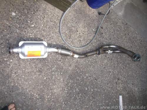

hallo mal wieder in die Runde,
fahre seit 2004 einen Irmscher Fächerkrümmer am Vectra B ( x20xev )
Soweit war alles gut, nur das letztes Jahr schon ein neues Flexrohr eingschweißt wurde. jetzt sind eben die Schweißnähte wieder gerissen...doch erneut das Flexrohr einzuschweißen ist aufgrund von Materialschwäche nicht möglich.
Normal gäbe es als Ersatz den Kat mit Flex- und Hosenrohr, zum Einbau zwischen Krümmer und MSD.
Nur leider ist aufgrund des Irmscher Fächerkrümmer Umbaus, ein Flansch vorm Flexrohr!
und sowas führt kein Händler.
Daher die Frage:
passt ein Serienhosenrohr an den Irmscherkrümmer oder würde das zu kurz werden?
Danke und Gruß Björn

Schweiß doch ein neues Rohr ans Flexrohr. Wenn das ordentlich gemacht ist hält das auch.
Mein Kat war kaputt zum Tüv, nicht durch die Au gekommen.
Hab mir dann von Ebay ein komplettes Hosenrohr gekauft für 150€.
Das Rohr vorm Flexrohr abgesägt und zusammen mit Kat an den
Krümmer angeflanscht. Fertig, alles ohne schweißen.(fast)

Ja Hab mir ein komplettes bestellt und dann da abgetrennt wo der weiße Aufkleber ist.
Mein Plan war eigentlich nicht zu schweißen, deshalb komplett mit Flansch am Kat.
Hat aber nicht hingehauen weil das Rohr vorm Flexrohr dicker war.
Also mußte ich das erst auf durchmesser vom Konusring verkleinern und wieder zubraten.
Dann gings und der Tüv war kein Problem mehr.
