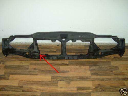

Die Geschichte mit den T-Stücken hat einen Nase, da muss man schon schauen, was wohin kommt. Meine #3 hat oben in der Haube und auch bei den Scheinwerfern das schwarze T-Stück , unten beim WW-Tank ist eines von den Dingern (weiss nicht mehr genau welches, je nach Schlauchdurchmesser halt).
Edit: Das graue T-Stück liegt bei mir zuhause irgendwo in der Werkzeugkiste rum, weil ich keine Stelle gefunden habe, wo das wirklich hinpasst. Wenn ich das eingebaut habe, war immer irgendwo zu wenig oder zu viel Druck drauf 🙄.
Das T Stück ist hinter dem Schlossträger auf der rechter Seite, siehe Foto. Ist etwas fummelig es rauszuholen.
Da hab ich das schwarze T-Stück drin - Funzt einwandfrei 😉 Mit dem Grauen Teil hat's rechts leicht rausgepiselt, links kam gar nix an.
