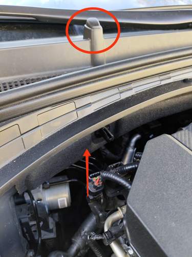

Weiß jemand, ob bei dem ceed sw my22 Gt Ausstattung, die Fächerdüsen der Scheibenwischanlage beheizt sind?
Hab zZ bei den Minusgraden nur Probleme das kein Wisch Wasser raus kommt. Wisch Wasser ist angeblich bis - 20Grad(unverdünnt befüllt)
Pumpe hört man surren, aber kein Wasser kommt an. Tagsüber bei 0 Grad funktioniert alles einwandfrei.
Jemand eine Idee?

Habe bei meinem ProCeed GT das identische Problem. Denke da ist nichts beheizt. Vllt ist auch der Schlauch zur Düse eingefroren.
Naja im Schlauch sollte sich eigentlich ja das bis minus 20 Grad Konzentrat befinden, sodass es im Schlauch nicht gefrieren sollte.
Hab schon überlegt, ob etwas mit dem Konzentrat nicht stimmt.

Es bleibt nur eines wenn man keine Informationen hat dann geht auch eine Verkabelung auf die Düsen für die Beheizung wie bei den Aussenspiegel als Bsp. Also Blick auf die Spritzdüsen. Außerdem wenn die Pumpe hörbar ist wurde vielleicht der Schlauch beschädigt? Marderschaden? Pfütze unter dem Fahrzeug? Das sind die Abläufe die ich jetzt erstmal angehen würden. Falls möglich dass Auto mal in die Garage stellen um sicher zu gehen dass nichts eingefroren ist. Gruß RedEagle1977
Vorfacelift beheizt, Facelift nicht beheizt....
Stecker ist im Motorraum angeschlossen?
Mein Proceed normale düsen beheizt. Xceed meiner Frau Fächerdüsen nicht beheizt.
Ich muss noch mal versuchen die Düsen mir genau anzusehen. Leider ist da alles so verbaut und für mich schwer zu erkennen. Werde morgen mal einen neuen Versuch starten und mir das nochmal anschauen.
Ist ggf noch alte Flüssigkeit im Schlauch und die neue frostfähige noch nicht oben/hinten angekommen?
Hab jetzt noch mal genauer nachgeguckt. Die Unterseite [siehe Pfeil] ist komplett verkleidet.
Keine Chance da etwas zu sehen, mit Spiegel und Handykamera probiert, nix.
Muss im Herbst zur Inspektion, da werde ich das mal ansprechen. Denke das mit den extremen Minusgraden ist erst mal vorbei.

kommt denn überhaupt was aus den Düsen?
Wenn nicht, könnte es aus auch sein, dass die Düse selbst verstopft ist. Dann einfach mal mit einer Nadel versuchen.
Nach dem auffüllen des Frostschutzes immer vorne u. hinten etwas länger sprühen, damit der Schutz auch in den Leitungen u. Düsen ankommt.
Hast du meinen Eingansthread gelesen?
dann sollte nun alles funktionieren! Trotzdem mal lange sprühen, dann sollte es kein einfrieren mehr geben, es sei denn das Konzentrat passt nicht mit seinen -20 Grad.
