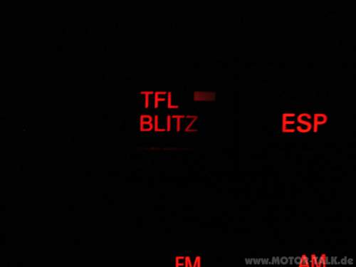

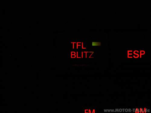

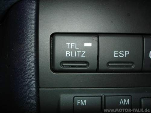

Da ich mir vor kurzem ein Zusatzmodul für meine Tagfahrleuchten verbaut habe, damit diese einen Blinkeffekt wie Frontblitzanlagen besitzen, habe ich natürlich wieder einen Schalter dafür gebraucht, damit ich das Ganze ein- und ausschalten kann! Wie ihr mich kennt, soll das natürlich wieder optimal ins Gesamtbild passen und hab dafür den letzten freien Blinddeckel rausgeworfen und mir wieder einen individuellen Schalter angefertigt. Der Schalter, den ich dieses mal verwendet habe ist ein Taxischalter ausm A6 und somit kein Taster wie beim ersten mal. Den Blinddeckel hab ich natürlich wieder von Cargravo nach meine Wünschen gravieren lassen. Ein weiterer Unterschied zum ersten gravierten Blinddeckel ist die Kontrollleuchte. Beim ersten Taster war eine Kontroll-LED vorhanden, bei der der Lichtleiter bis nach außen geführt hat und bündig mit dem Deckel abgeschlossen hat. Dieses mal war aber dieser Lichtleiter nicht vorhanden und der Schalter war so aufgebaut, dass lediglich von hinten durch den Deckel die Kontrollbeleuchtung durchschimmert. Das ist auch original so bei der Blende des Taxischalters, den ich ja hier umgebaut hab. Leider lässt sich daher auch die normale Hintergrundbeleuchtung nicht von der Kontrollbeleuchtung so exakt abgrenzen, wodurch die Kontrolle den Hintergrund leicht grün mitbeleuchtet und andersrum die rote Beleuchtung in das Kästchen für die grüne Kontrollleuchte hineinleuchtet. Leider hab ich den Deckel gleich mal beim Bearbeiten leicht vorne beschädigt, was ich aber mit nem schwarzen Stift wieder ausgebessert hab, aber man sieht es bei genauem hinschaun. Bei diesem Deckel gings jetzt wesentlich schneller mitm Anpassen als beim ersten, obwohl es wesentlich schwieriger war diesmal, da ein anderer Schalter verwendet wurde, welcher exakt in den Rahmen passt, aber nicht so gut zum Blinddeckel passt. Alles in allem gefällt mir der erste Deckel mit dem Taster besser als der zweite, was aber auch daran liegt, dass die Sache mit der Kontroll-LED besser gelöst ist und da dieser nicht beschädigt wurde von mir. Aber seht selbst!
Unbeleuchtet
Hier ist noch ein Bild, auf dem der Schalter bei Dunkelheit beleuchtet zu sehen ist.
Beleuchtet
Und das Ganze nochmals beleuchtet mit aktiver Kontroll-LED
Beleuchtet-mit-kontrolle
