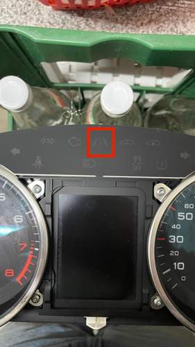

Ist das beim 4F wenn aktiv lediglich eine kleine Anzeige oberhalb vom FIS? Also nicht größer als die Tempomatanzeige?
Oberhalb vom Fis, wie allseits bekannt, als gelbes oder grünes Symbol je nach dem, ob man in der Spur ist. auf dem Foto rechts neben der MKL. Weiss nicht ob man im AAC Fis Bild noch Zusatzinfos bekommt vom SHA.
Ich vermute mal, dass es den SHA auch schon im VFL gab. Demzufolge sollte das Symbol eigentlich in jedem KI vorhanden sein. Für den SHA war das 4 Speichen Lenkrad die Vorraussetzung. Der Vibrationsmotor sitzt in einer der unteren Speichen. Für 3 Speichen-Lenkräder war diese Funktion leider nicht vorgesehen. Deswegen habe ich auch diese Option nicht. Ich kenne Leite die es haben und der Meinung sind, dass das Ding eh nur nervt. Also habe ich jetzt entschieden, darauf zu verzichten. Aber das Thema hatten wir schon früher und es gibt auch einen langen Thread von @4F-Devil damals. Er hat es natürlich geschafft den Vibrationsmotor in das 3 Speichenlenkrad einzubauen. Der Umbau ist aber nicht für jedermann. Auch für mich nicht.

Bei mir (ohne SHA) ist tatsächlich kein Symbol oben im KI… aber für die Funktionalität des Assistenten spielt das wahrscheinlich keine Rolle wie beim ACC, würde ich jetzt mal vermuten? Kann nachher aber auch nochmal genauer hinschauen, da ich auch die AAS Symbole im KI habe, obwohl der S6 ja har nicht damit bestellbar war.
Hmm, AAS wird in der Liste gar nicht erwähnt. Hat mein 4F aber. Das macht es wohl nicht einfacher...
@Bierbrunnen Nein, Lane Assist habe ich nicht, aber wer weiß, was noch passiert? Besser haben als brauchen. Zudem geht's mir um den Durchblick...
Also hat mich jetzt auch interessiert, also ab in Keller und auf mein neulich ausgebautes KI geschaut, welches das Zeitliche gesegnet hatte. Ist ein FL Kombi, VFL müsste ich die Tage mal schauen.
Kein ACC und kein SHA ab Werk und sicherlich noch das 1. verbaute, siehe da, Symbol ist deutlich zu erkennen. Da hatte @RudiS wieder mal den richtigen Riecher.
