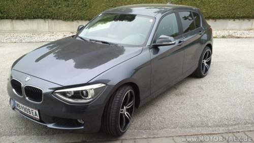

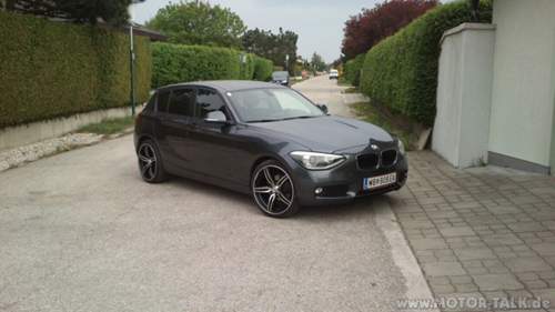

Ich habe 8,5x19" ET35 225er Gummi rundum und geht sich fast aus. Ich denke ca. 0,5 bis max 1cm ziehen und passt. Is sogar mit Gutachten. Ich fahre aber zur Zeit so, da ich noch tieferlegen möchte und dann die Räder sowieso reinkommen, kann sogar sein, dass es sich danach ausgehen wird ohne Bearbeitung.
Du musst halt schauen, dass du keinen breit bauende Gummi nimmst.
PS deine alte Frage ist ja wirklich ein bisschen übertrieben, oder???
ups.
Fotos
