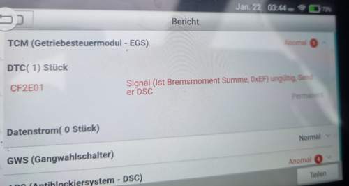

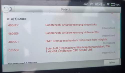

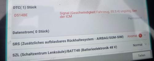

Hallo, Samstag Nacht ist besagtes Problem aufgetreten.
Seitdem springt er nicht mehr an. Parkbremse lässt sich auch nicht lösen.
Batterie defekt? Keine Ahnung, aber überbrücken hilft auch nicht.
Hat jemand eine Idee? Hab mal die Fehlermeldungen angehangen.
Gruß Daniel

Ich würde mal Bericht Speichern, dann alles Löschen und Versuchen Motor zu Starten. Auto schimpft doch ganze Zeit das mit DSC keine Kommunikation möglich ist.
Kann sein das es am DSC Steuergerät liegt.
Alle diese Fehler deuten auf etwas mit der Geschwindigkeitserfassung hin. Dass es da zu einem wilden Eigenleben des Getriebes geführt hat kann ich mir schon vorstellen. Nichtsdestotrotz müsste er mit diesen Fehlern im Speicher trotzdem anspringen.

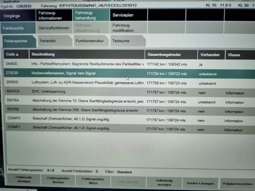

Fehlerspeicher wurde ausgelesen, Ergebnis siehe Bilder . Fehlerspeicher gelöscht, Karre springt nicht an, und Fehler gibt es keine mehr. Bevor ich den Speicher ausgelesen habe, kamen 4 Fehlermeldungen im Borddisplay. Bekomme nicht mehr alles zusammen, aber auf jedenfall Fussgängerschutz, RPA und irgendwas mit der Parkbremse.
Wo finde ich den Motorcode? Aber vermutlich ist es ein N47
Ich weiß nicht wie es bei dem Motor positioniert ist, aber eventuell kannst du bei geöffnetem Öldeckel die Nockenwelle sehen und eben prüfen ob sie dreht beim starten.
Die Vermutung mit dem runterschalten war dass der Motor überdreht hat und die Ventile auf die Kolben geschlagen sind. Dann habt ihr keine Kompression mehr.
Kannst du den Raildruck auslesen beim starten? Das wäre eine erste einfache Prüfung auf der Kraftstoffseite.

Wenn ich deine Schilderung lese:
Kann es nicht auch einfach sein, das der Motor keinen Sprit mehr bekommen hat und deswegen einfach ausgegangen ist?
Also: raildruck prüfen oder einfach ADAC rufen - könnte rasch helfen.
