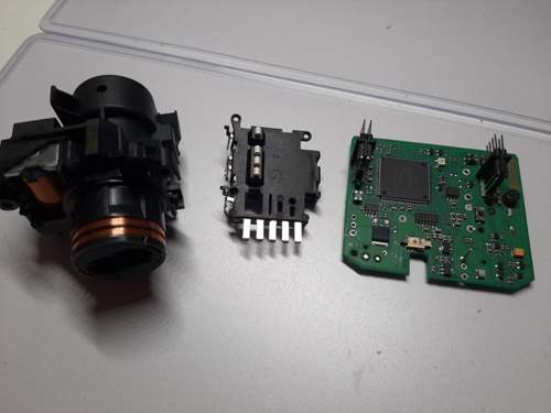

Nach dem klar war, das Klemme 15 direkt aus dem EZS raus kommend manchmal fehlt oder einen Wackler hat dachte ich mir, das Ding musst mal aufmachen.
Zuerst habe ich mir ein gebrauchtes EZS in der Bucht geschossen um daran das "zerlegen und zusammensetzen" zu üben. Man weiß ja nie was einen erwartet.

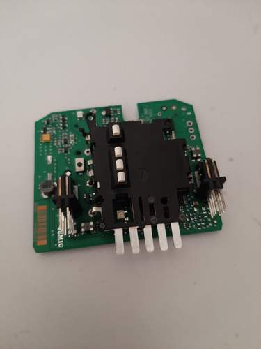

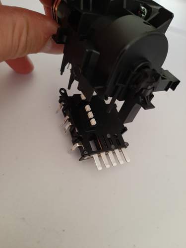

Also Gehäuse geöffnet und dann mal einfach lös gelötet, Ergebnis ist das erste Bild, Platine getrennt von der Schaltereinheit und Schlüsseleinheit (Die Namen habe ich jetzt einfach erfunden). Die Schaltereinheit sitzt dirkt unter der Schlüsseleinheit und die weißen Taster werden dann je nach Stufe des Schlüssels betätigt. Ich denke es ist zu erkennen, siehe auch Bild 2.
Dann habe ich die Schaltereinheit (Bild 5 und 6) geöffnet und dort alle Kontakte mit einem Glasfaserstift und Isoprop gereinigt und wieder zusammen gesetzt, die Schaltereinheit habe ich für mein EZS genommen.
Ich hab dann den Tastschalter "3" neu gekauft und als der da war mein EZS auf gemacht und genau so zerlegt. Dort hab ich auf der Platine Schalter "3" ersetzt und die IR Diode "2" und den Schalter "1" gereinigt, siehe Bild 4.
Die Schaltereinheit hab ich ja durch die überholte ersetzt und alles wieder zusammen gebaut.
EZS wieder ins Auto gebaut und hoffe dass jetzt das Problem mit der Klemme 15 behoben ist.
Es ist nämlich auf Bild 7 und 8 zu erkennen, das genau der Kontakt für Klemme 15 verdreckt ist.
Das interessante ist, das Stecker C, über den Klemme 30, 15, 15R und so laufen, nur durch die Schaltereinheit laufen, das wird nichts durch das EZS an sich geleitet. Klemme 30 geht auf Pin1 rein und kommt dann als Klemme 15 auf Pin2, Klemme 15R auf Pin3 usw wieder raus.

Übersicht der einzelnen Teile
Schaltereinhiet unter Schlüsseleinheit
Schaltereinheit auf Platine
