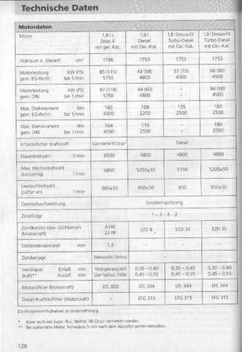

Wo steht das?
In der BA?
1,3 bekommen doch die 2.0 Motoren.
Wird ja wieder ein interessantes Thema.
da kann man aber nix einst. ??
Sind ja ooch keene MOTORCRAFT-Kerzen, die ich persönlich immer bevorzugen würde😉
Original geschrieben von Nice-DJ
Wo steht das?
In der BA?
Auf Seite 120 (Motordaten)
Bei meiner ist das zwar Seite 125-126, aber egal. Siehe
Seite125
Seite126
