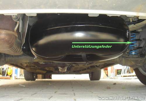

Ich halte mich mit dem Einbau an 15 cm und wenn nichts klappt, gibt's Unterstützungsfedern...
Die werden meistens problemlos in die vorhandenen Federn eingesetzt...
Je nach Fahrzeug und Radstand zum Stoßfänger ist noch ein Böschungswinkel zu berücksichtigen, den wir jetzt erst mal vernachlässigen wollen

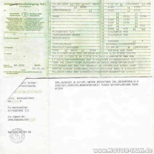

Was Dein Tank anbelangt, so ist die Anlage ja sicherlich eingetragen und im Fahrzeugschein protokolliert..
Was steht denn da...
Poste mal den Anhang Gas... Beispiel...

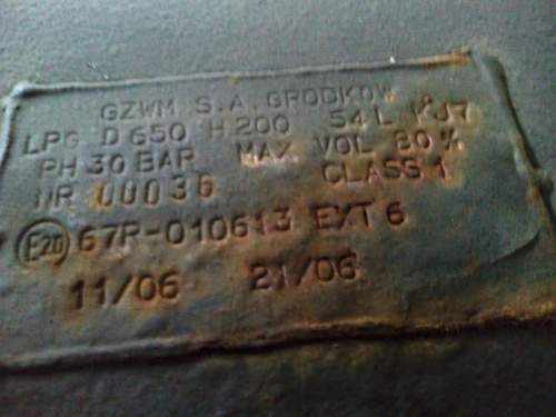

Da steht z.B. R67-010729, wobei die 3 letzten Ziffern (Hersteller spezifisch) die Tankbauart bestimmen (Durchmesser, Höhe, sowie Füllmenge, Donat oder Buschtrommel...)
Der Grandis bekommt übrigens 650 x 250 und dafür gibts sogar ne 115er (Vialle)
Mit Stakotank wäre das denn E20 R 67-01 0585 im Schein

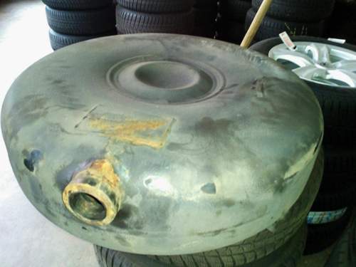

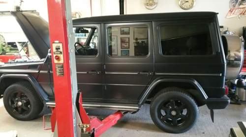

1. Die DEKRA verlangt bei mir 20 cm Bodenfreiheit (z.Z. ca 17 cm)
2. Steht der Tank im Böschungswinkel
Das war in 2006 kein Problem aber in 08/2017 offensichtlich schon.
Der Erste , der Zweite und jetzt der Dritte Tank, alle die selben Abmessungen 650x200
Zusatzfedern sind auch verbaut.

Da sieht man mal wieder den ganzen Schwachfug, Dein Tank ist statt mit der 67R-Nummer mit der Seriennummer eingetragen, was ja bedeutet, selbst wenn DU den gleichen Tank nochmal bekommen hättest, müsste der neu eingetragen werden. Den, der das so eingetragen hat, müsste man eigentlich dafür verprügeln.

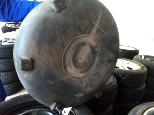

Auf den Bilder der ausgebaute Tank mit Oberflächenrost welcher an keiner Stelle in der Struktur geschädigt ist, auch nicht am Flansch des MV.

@mawi2006 schrieb am 21. September 2017 um 21:57:36 Uhr:
Genau so war es ja mit dem zweiten Tank, vollkommen identisch vom selben Hersteller.
Der dritte Tank hat die gleichen Abmessungen, nur von einem anderem Herstelle und 1L weniger Fassungsvermögen. (warum auch immer, dickeres Material?)
Im Schein steht eigentlich alles drin, auch die verminderte Bodenfreiheit.
!7 cm geht in Ordnung.
Da eine Seriennummer eingetragen ist, bedarf es nun mal einer Änderung.
Schuld hin und her, klopp den TÜV-Bericht in die Tonne.
Fahr zu einem Prüfingenieur mit mehr Sachverstand, lass die Eintragung ändern und das Gewerk abnehmen.

Das ist leider keine Option mehr.
Die HU war 08/2017 fällig.
Nachuntersuchung bis 21.09.2017, somit keine Betriebserlaubnis mehr vorhanden.
Die Suche nach einem "Kompetenten" Prüfer würde den Aufwand auch nicht lohnen.
Jetziger Stand ist das DEKRA und Werkstatt eine Lösung finden sollen.
Sind beide nicht ganz unschuldig an dem derzeitigen Zustand.
Leider ist der Prüfer, welcher in 2006 die Anlage zugelassen hat und das jetzt entscheiden soll, erst ab Anfang Oktober aus dem Urlaub zurück. Der ist der "Oberguru" für Gasanlagen.
Da soll dann eine Entscheidung getroffen werden, meinte jedenfalls der Chef der zuständigen DEKRA.

Ich lese da auch die Eintragung mit Tanknummer...
Folglich zugelassen .
Auch der Nachsatz "verminderte Bodenfreiheit" gibt Aufschluss... 😉
