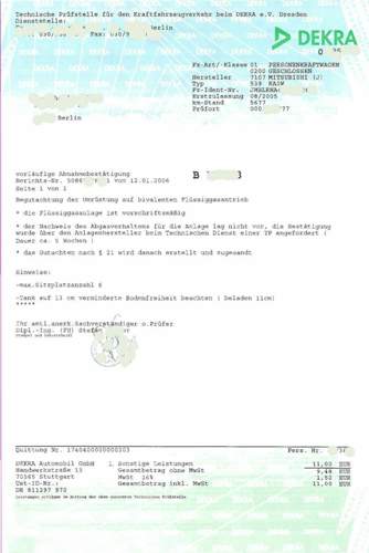

Habe eben in meinen Unterlagen die erste Abnahme der Gasanlage in 2006 gefunden.
War damals vorläufig weil die Homolgisierung der BRC Anlage noch nicht vorhanden war.
2006-vorlaeufige-abnahme-dekra
Abgesehen von dem Mist mit der eingetragenen Tank Seriennummer...
Wieso hast dem Dekra Mann den Fz Schein mit der eingetragenen Bodenfreiheit und die vorläufige Abnahme nicht unter die Nase gehalten? Bzw drauf hingewiesen - in der Hand wird er ihn ja gehabt haben.
Und hier auch davon geschrieben?
Schätze dann wäre die Kiste schon lange durch.....
Ansonsten bleibts dabei - der FZ Halter ist eigenverantwortlich. Klar kann er nicht alles wissen, aber der Haupstress bleibt bei ihm :-)

Allerdings besteht beim Schein tatsächlich das Problem, daß da einer zu grün war, die Anlagenteile korrekt einzutragen. Ne Seriennummer im Schein hab ich echt selten gesehen bisher :-)
Was allerdings ein Denkfehler beim TE ist, ist, daß er jetzt einen "identischen Tank" drin hat. Identisch sind Tanks nur, wenn sie exakt die gleiche Homologationsnummer haben - also gleiche Bauweise, gleicher Hersteller,... Das, was jetzt verbaut wurde, ist ein gleicher Tank, welcher aber definitiv einer neuen Abnahme und Umtragung bedarf.
Hätte er den Originaltankhersteller als neu verbaut, dann wäre zwar die Seriennummer nicht identisch, aber die die keine Rolle bei der Rechtswirksamkeit spielt, wäre der Korintehkacker-Prüfer da auf verlorenem Posten gewesen. So aber gab's ne Steilvorlage, und die nutzt so mancher Grünkittel auch gern.

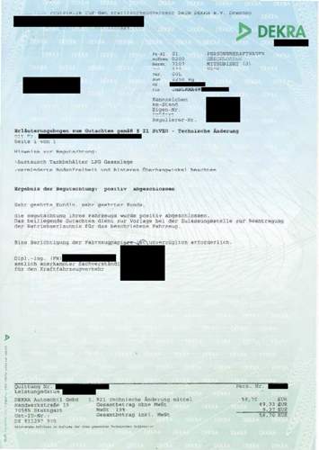

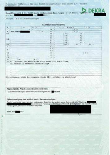

Gebe mal noch kurz ein Schlussupdate
Anlage bzw. Tank Austausch wurde per Gutachten abgenommen und über Zulassungsdienst des Mitsubishi Händler eingetragen.
Sämtliche Kosten wurden auf "Kulanz" von Mitsubishi übernommen,
also die 2. volle HU,
das Gutachten der DEKRA
und die Eintragung bei der Zulassungsstelle in die Papiere.
Somit bin ich erstmal einigermaßen zufrieden. (Meinen Verdienstausfall gleicht das allerdings nicht aus)
