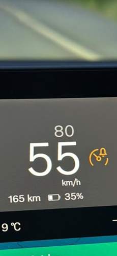

Ständig bekomme ich die gelbe Warnmeldung “Assistenzsysteme ausgefallen”.
Seit ein paar Tagen fehlt auf dem Fahrerdisplay im roten Kreis der Wert der gelesenen Höchstgeschwindigkeit der Wert (nur zwei Bindestriche) und die Plus/Minus-Anzeige flackert.
Gibt es ähnliche Beobachtungen? Wie können diese Fehler beseitigt werden?

unter Einstellungen/System/Apps/Googlemaps einmal "Zwangsbeenden" drücken und anschließend
"Cache leeren" drücken sollte das Problem beheben.

den Fehler mit dem Ausfall der Assistenzsysteme hatte ich jetzt auch 2x. Ging am nächsten Tag wieder. Das Gleiche gilt für die Geschwindigkeitsanzeige. War einmal nicht vorhanden und ging am nächsten Tag wieder. Vorteil dabei war aber das der Volvo nicht gepiept hat wenn man 2km/h schneller war als erlaubt 😂

Leider lässt sich Googlemaps so nicht zwangsbernden, sondern läuft weiter. Das trotzdem durchgeführte Löschen des Cache löst das Problem aber leider nicht.

Der sporadische Ausfall der Verkehrszeichenerkennung scheint ein generelles Volvoproblem zu sein. Die EX30 haben seit eingen Tagen die gleichen Probleme. Mal funktioniert sie, mal kommt dieses orangene Symbol.
Das Problem lässt sich aktuell nicht beseitigen. Es soll wohl ein Googleproblem sein.
