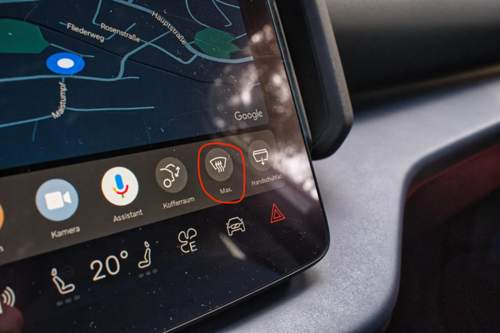

Warum fummelst Du dazu manuell in der Klima rum und verwendest nicht einfach den Button im Hauptdisplay "Frontscheibe Max"? Den nutze ich immer und die Scheiben sind ruckzuck frei. Manuell in der Klima etwas herumstellen, hab ich dazu noch nie versucht.
Frontscheibe Defroster
Das kommt daher, weil ich jetzt immer "manuell" heize, siehe auch hier
https://www.motor-talk.de/forum/volvo-ex30-t7363776.html?page=176
Aber danke für den Tipp, den Button hatte ich wohl schon vergessen..
Interessanterweise stellt er die Lüftung genau so ein, wie ich es manuell gemacht habe (gerade ausprobiert).
