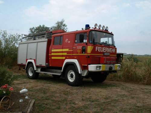

@therealrob schrieb am 22. November 2019 um 09:09:15 Uhr:
Tja, manche kriegen nie genug von ihrem Hobby
Dann schau dir mal das Foto an ,dann weiss du was es für ein Fahrzeug ist
@hk_do schrieb am 21. November 2019 um 19:39:34 Uhr:
Naja: als welche Fahrzeugart ist denn das Fahrzeug zugelassen und was steht in der zugehörigen Ausnahmegenehmigung?
