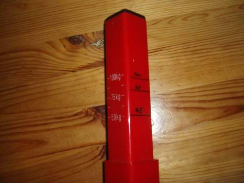

Stützlastwaage mal getestet.
Vorweg eine kleine Korrektur. Meine Angabe bezüglich der 30m Kabel war falsch. Es sind 2 Kabel mit insgesamt 30m.
So nun zu den Stützlastwaagen.
Ich war gestern noch in meiner alten Püfhalle und habe getestet
WOWA Hobby mit 1500KG ZGG,
WOWA Fendt Topas mit 1700 Kg ZGG ;
Alko Fahrgestell mit Knott Achse ohne Aufbau
Alle mit Waage von Alko, Einteilung 25Kg ( Die von Winterhoff sind schon auf Kupplungspunkt bereinigt)
Mehrmals hoch und runter mit der Kupplung - alle Werte waren in etwa reproduzierbar.
Die vom Fahrgestell auf die Prüfbank und Kraftverlauf getestet:
Ergebniss: über den ganzen Bereich gleichmäßig, nur nach oben geringe Abweichung
Auf- und absteigende Anzeige fast identisch.
Fazit die Waagen funktionieren relativ gut. Skalenwert mangelhaft.
jetzt zur Praxis (die ist ja bekanntlich der Prüfstein für die Wahrheit)
Hänger waagerecht gestellt.
Dann Kontrollwaage unter die Kupplung und mit Wasserkanister am Gaskasten 75Kg Achslast hergestellt.
Alle Stützräder nach hinten ( so wie gerade gezogen)
Messwerte Stützlastwaage reichlich 50Kg bis fast 100Kg. !!!!
Anschließend Stützrad zur Seite und nach vorn
Stützlastwaage: 50 Kg bis reichlich 100Kg.
Kugelmittelpunkt auf 35cm über Boden eingestellt.
Stützlastwaage: von reichlich 50kg deutlich über 100Kg. (Hobby fast 125Kg)
Die Waage mit dem geringsten Gewicht ausgebaut und gereinigt:
Anzeige jetzt fast 20 Kg mehr.
Fazit:
Eine Fahrzeugspezifische Lösung muss her
Fahrzeugwaagen sind gut aber teuer, muß nicht sein.
Personenwaage (besser Schätzgerät) testen. 30ltr Kanister mit Wasserfüllen(Litermaß) . da sollte die Waage so um die 31Kg anzeigen.
Reinigen der Stützlastwaage mit Spühlöl schadet nicht.
Stützrad immer in die gleiche Richtung.
Personenwaage am Kupplungspunkt drunter. Stützrad hoch oder runter bis die Kupplungshöhe des eigenen Fahrzeuges erreicht wird, Wasserkanister auf die Deichsel und 75Kg Stützlst einstellen.(gewicht vom Holzklotz mit bedenken)
Dann Strich an die Waage, ganz gleich was die Anzeigt, und dort sich zukünftig orientieren.
Und nicht vergessen: Bremskeile, wenn nötig, an das Stützrad, Handbremse oder Mover lose

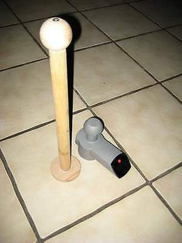

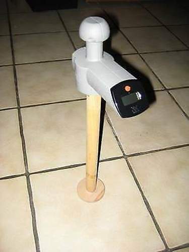

Ich nutzte eine digitale Waage von Reich.
Eigentlich für die AHK vorgesehen, habe die aber mittels Kellerfunde gepimpt, so dass
ich diese auch ohne PKW einsetzten kann.
