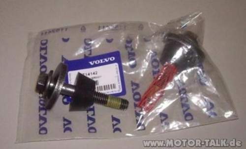

Etwas trübt aber auch schon: Bei jedem Schaltvorgang kommt ein dumpfes "glong" aus Richtung Antriebsstrang. Warum auch immer, hab ich das bei der Probefahrt wohl überhört.
Hab hier aber schon einmal was vom Verkleben bzw Verschrauben der Antriebswellen gehört - geht´s da um diese Problematik?

das "Klong" dürften imho entweder die nur allzu bekannten vorderen Koppelstangen sein (hinten gibts auch welche), welche eine Lebensdauer von ca. 100 -150 Tkm haben... eine bekannte Schwachstelle der Serie V70/II (2000-2007)... wie auch die Gummi- bzw. Kunststoffteile des Fahrschemels... und die Motoraufhängungen...
oder das "Klong" ist das Spiel der sogenannten SEMS-Schrauben, welche die Antriebswellen verbinden...
= ""Verkleben bzw Verschrauben der Antriebswellen gehört - geht´s da um diese Problematik?""

Aber gehen wir mal davon aus, es handelt sich beim "klong" um die (losen?) SEMS-Schrauben der Antriebswelle. Ist es ein leichtes diese zu wechseln? Eventl auch ohne Bühne - nur mit Wagenheber?

Axle Ping kriegt man auch ohne die neuen Semsschrauben hin. Antriebswelle aus Radnabe, ordentlich mit zäher Kupferpaste bestreichen und alles wieder zusammen. Hält ewig...
Koppelstange hört man beim Überfahren von Bodenwellen. Axle Ping beim Anfahren vorwärts rückwärts.

Aber um das nochmal kurz zu hinterfragen. Die SEMS-Schrauben sind ja die, welche von Außen betrachtet in Radmitte sitzen, richtig? Heißt ich würde die Welle von unten abstützen und könnte dann die Schrauben erneuern, oder wie ist da der Ablauf?

Was das klackern der Antriebe angeht, muss ich mich jedoch korrigieren. Das Geräusch kommt (aber auch nicht immer) beim einlegen des Ganges, und dann bei normalen/zügigen einkuppeln noch ein zweites Mal. So gesehen also immer, wenn Lastwechsel an der Welle stattfinden.
Werde ich also als erstes versuchen, dem mit den geänderten SEMS-Schrauben mit Gummikonus Abhilfe zu schaffen. Hat jemand die genaue Bezugsquelle dafür? Danke.

Zum Wechsen der SEMSchrauben brauchst du den Wagen nicht aufzubocken.
Ja es sind die Schrauben in der Radmitte.
Meines Wissens dürfen die Schrauben nur einmal verwendet werden.
Self Expanding Metric Screws sind Dehnschrauben.
Alte Schrauben raus, neue rein. Nix verkleben oder so. Richtiges
Drehmoment ist 35 NM plus 120 Grad. Ist eine Angelegenheit von 10 Minuten.
Für einen Erfolg nimm diese Schrauben 30714142 vom Volvo:) mit dem Gummikeil.

Schrauben kosten etwa 35 und Beläge 45 Euro.
