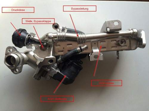

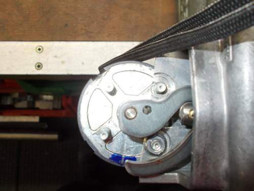

...eventuell hängt das AGR-Ventil.
Solange es - auch mit Verzögerung - seine Sollpositionen erreicht, wird kein Fehler abgelegt.
Die Freigängigkeit muss man also händisch prüfen ("Zündung" aus)
- graue Kunststoffkappe entfernen
- Führungskulisse auslenken
Die Schenkelfeder auf der Stellmotorachse muss die Führungskulisse ruckfrei in die Ausgangslage zurückführen (Ventil geschlossen).
Danach kann man weitersehen.
AGR-Ventil "offen"
AGR-Ventil "geschlossen"
AGR-Kühler

nun ist es gewiss. Natürlich hat maxmosley Recht, das AGR klemmte ein wenig. Nachdem ich es einige male mit der Hand malträtiert hatte, blieb die Führungskulisse auch nicht mehr hängen, wenn auch gewisse Reibung im letzten Drittel der Bewegung wahrnehmbar ist.
Lese mich nun nach und nach in das Thema rein, bin aber immer noch nicht wirklich schlau. Kann das Ventil ohne Weiteres ausgebaut und gereinigt werden? Muss das System anschliessend entlüftet werden? (Im NewtisInfo lese ich nur was von Kühlmittel ergänzen). Oder sagt ihr direkt neues Ventil rein? Meine Schrauberkumpels raten zum Deaktivieren, weiss, aber nicht so recht... Da es letztens nach einer halbflotten Autobahnfahrt (ca 160 kmh über ein paar Kilometer mit zwei, drei Mal beschleunigen) etwas nach verschmorten Plastik gerochen hat, beführchte ich nun, dass die Ansaugbrücke (Mischrohr?) drunter leiden, oder gar schon gelitten haben. So oder so, möchte ich das Thema jetzt angehen. Wozu ratet ihr?

Schau mal nach der Teilenummer deines AGR-Kühlers. Evtl. wird der von BMW sowieso getauscht (im Rahmen einer technischen Aktion). Dann brauchst du nix basteln:
7 823 210 -> Index kleiner 08
8 517 724 -> Index kleiner 05
Im Zuge der TA wird auch das Mischrohr geprüft.
