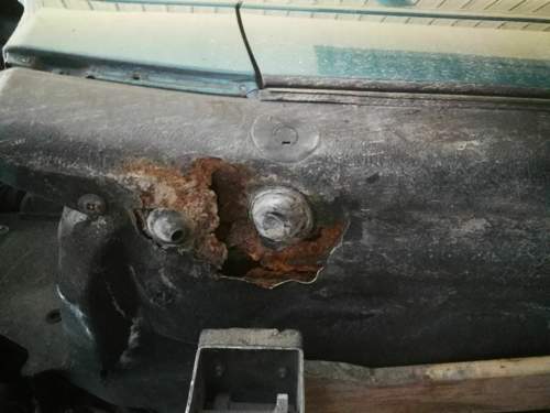

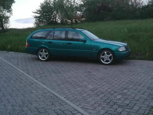

Dazu muss man aber auch bereit sein, etwas Arbeitszeit zu investieren. Hab im Januar auch so ein Auto gekauft... Für 800,-€, mit Rest-TÜV, defektem Kühler und Himmel... - aber das Ausmaß erkennt man erst, wenn man sich auch mit den Details auseinandergesetzt hat...
