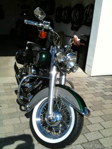

Hallo @all,
nachdem ich schon viel hier im Forum gelesen und auch schon viele wertvolle Tipps bekommen habe, wollte ich mal kurz die Evolution meines Projekts vorstellen und Euch schon mal "vorwarnen", dass ich Eure Hilfe sicher auch in Zukunft beanspruchen werde.😁
Gekauft habe ich meine Heritage softail, Mj. ´96, am 13.01.14 - auf das es ein Glückstag sei. 😉
10 Tage später wurde sie dann geliefert und bis dahin hatte ich schon ein "paar" Rep.-Handbücher aus dem net gezogen und mich hier mit den Grundlagen belesen.
Nachdem ich sie bisher nur kurz gestartet, aber noch keinen Meter gefahren habe, ging´s dann auch schon los mit dem Zerlegen und Aufarbeiten.
Tatsächlich will ich soviel originale Substanz erhalten, wie möglich und zunächst nur in Technik investieren. Neue Reifen (ME 880) waren sowieso fällig und die Bremsklötze habe ich auch gleich prophylaktisch gewechselt (Lucas/TRW), wobei die vorderen nicht mehr wirklich der Hit waren.... Auch die Zündkerzen sind schon neu (NGK BRR5IEX-11) und als Gabelfedern habe ich progressive von WIRTH eingebaut. Leider musste ich auch das Lenkschloss tauschen, da der Schlüsselbart im Schloss fest saß....
Nach der ersten Ausfahrt kommen dann natürlich noch die Öle (Motor, Primär, Getriebe) neu. Den Lufi habe ich von K&N wieder auf Papier umgestellt (hab beim Auto mit K&N nicht die besten Erfahrungen gemacht und halte auch nix von diesem "Geschmodderre"....).
Für´s gescheite Arbeiten habe ich mir natürlich auch eine Motorradhebebühne und Zollwerkzeug gekauft. Ausserdem habe ich bisher zwei Tuben Chrompolitur, vier Dosen Bremsenreiniger, eine Dose Backofenreiniger, eine Dose Maschinenreiniger und einiges an Konservierungs- und Versiegelungsmittelchen für Chrom, Lack, Gummi und Leder aufgebraucht...
Und in der Anlage mal so eine kleine Evolution der Evo für die, die es interessiert. 🙂
Wie man sieht, bin ich noch lange nicht fertig. Aber die Saison beginnt für mich erst am 01.04., und bis dahin werd´ ich es schon irgendwie schaffen! 😉 - Drückt mir mal die Daumen! 😁
Nach 15 Jahren Abstinenz (zuletzt Honda CBR900 fireblade) bin ich nun natürlich schon gespannt, wie die erste Ausfahrt verlaufen wird...
Danke nochmal für Eure bisherigen Tipps und viele Grüße.
Karsten

Heute, 01.04. - Saisonstart - bin ich nun zum ersten Mal in meinem Leben Harley gefahren! 😁
Ja, wie ich es schon ganz am Anfang geschrieben habe, habe ich mir das Mopped im Januar zugelegt, ohne die geringste "Harley-Erfahrung". Immerhn wurde das Mopped vor dem Kauf von einem Experten gecheckt und dann habe ich mich zügig in das "Thema" eingelesen und hineingearbeitet, wie man an den obigen Beiträgen sieht.
Heute früh bei kuscheligen 5°C nun der erste Start und die erste 10km-Runde.
Wenn man das letzte Mal vor über 15 Jahren Motorrad gefahren ist und dann noch von einer "Honda fireblade" kommt, dann ist so ein "Eisenhaufen" schon etwas anderes: die ersten paar vorsichtigen Meter in "Rangiergeschwindigkeit" haben mich schon etwas nachdenklich gemacht, was handling angeht.😉 Aber mit zunehmender Geschwindigkeit wurde sie immer handlicher und "leichter". 😎 Auch Kurvenfahren geht - aller anderslautenden Meinungen zum Trotz. Klar, werde ich zukünftig keine Knieschoner mehr brauchen, aber das will man ja auf einer Harley auch nicht mehr.
Mit jedem km aber wurde das Grinsen breiter und der "Kuschelfaktor" stieg. Man hört und spürt die Mechanik, die Strasse, den Wind. Nach kurzer Eingewöhnung und mit dem Ohr am Motor stellen sich fast automatisch 80....90km/h ein und irgendwie läuft alles wie von selbst. Bremsen ist natürlich wieder ein anderes Kapitel. Bei der hinteren Bremse habe ich das Gefühl, dass garnichts geht bis das Hinterrad blockiert. Dafür hat mich die vordere Bremse eher positiv überrascht (neue ME880 und neue Lucas-Beläge) - zumindest, wenn man die "Horrorgeschichten" im Hinterkopf hat. Da ich die originale Federgabel mit Serienfedern nie "getestet" habe, sondern gleich auf progresive Federn umgerüstet habe, kann ich jetzt keinen Vergleich anstellen. Ich kann aber sagen, dass das Vorderrad super geradeaus läuft, kein Pendeln, kein Bocken, kein tiefes Eintauchen bei Vollbremsung. - Scheint also auch die richtige Entscheidung gewesen zu sein. 🙄
So, und jetzt noch den Arbeitstag rum kriegen, mal schauen, ob die Temperaturen bis zum Nachmittag noch etwas steigen und dann auf zu einer nächsten und zwar ausgedehnten Runde! 😁
Viele Grüße.
Karsten

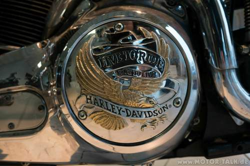

Öle sind bis auf´s Getriebe inzwischen gewechselt, wobei ich nun leider das Derbycover wegen Inkontinenz noch tauschen muss.... - ist verzogen und hat mir wegen "live to ride"-Adler eh nicht so gefallen....
Um an´s Getriebe zu kommen, werd ich zumindest einen Auspuffhalter abbauen müssen und verursache damit hoffentlich nicht die zweite Inkontinenz.... Jedenfalls hoffe ich, dass sich mit frischem Getrieböl dann auch der Leerlauf leichter finden lässt.
