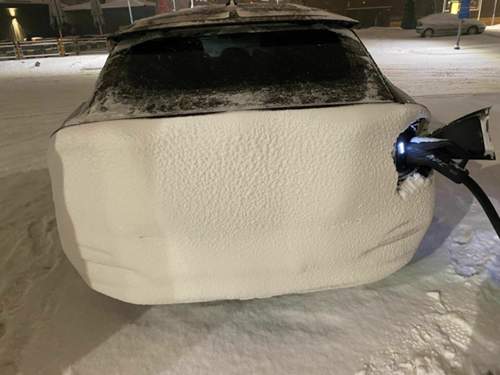

Jetzt das große ABER. So schön und sinnvoll die Heckkonstruktion vielleicht auch ist, aber im Schneetreiben war ich negativ überrascht, wie sich der Schnee am Heck sammelt (s.Bild). Es ist wohl der entspannten Art der Schweden und den leeren Straßen in Mittelschweden zu verdanken, dass mich niemand mit
dauerhafter Lichthupe bedacht hat. Die Bremslichter, Blinker und fast zu 100% auch das durchgehende Rückfahrlicht waren nicht zu sehen. Ich musste rund 6cm Schnee an der Ladeklappe entfernen. Das war im
ersten Moment witzig, aber je länger ich darüber nachdachte, desto bedenklicher fand ich es.

Aber hey, die Scheibe ist schön frei :D

Absolut! Das funktionierte erstaunlich gut. Mein Sohn hätte einfach hinten sitzen müssen um bei jeder Bremsung die rote Lampe anmachen müssen. ;-)
Du hast ja unter dem Spoiler noch ein Bremslicht.
Themenstarteram 8. Januar 2022 um 13:33
Das stimmt, aber auch nur das.
Besser als nichts.

Danke für den schönen Bericht und das Foto. Der Verbrauch hört sich ja echt gut an. Das mit dem Schnee ist natürlich weniger schön. Sowas müsste eigentlich bei Tests der Hersteller mit Erlkönigen auffallen.
am 8. Januar 2022 um 16:07
Wie wohl mein E-Soul hinten ausgesehen hätte. Der hat ja auch eine "senkrechte" Rückwand.
Waren die Lichter bei 5cm Schneestärke gar nicht mehr zu erkennen oder noch schwach ??
Bei so einem Schneetreiben hätte jedes andere Auto hinten genauso ausgesehen.
Aber man sieht ganz gut, dass die Abrisskante tatsächlich funktioniert.

@est58 Ich glaube, dass es beim EV6 speziell ist, weil die Bauform ja genau das möchte. Der Strömungsverlauf über die „Fritten-Theke“ der Rückleuchte. Da bleibt für den Bereich der restlichen Kofferraumklappe nichts mehr übrig.
