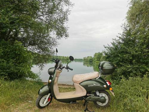

@Cosmix mir gefällt mein E-Retro-Roller sehr.
Er kann ca. 60 km fahren bis er wieder an die Dose muss, das hab ich jetzt mal probiert. Bis dato habe immer bei so 40 km ihn wieder nach Hause gebracht, da die Anzeige dann immer nur noch wenig Reichweite angezeigt hat.
Er fährt auf der Graden Strecke 50 Kmh lt GPS, bis 45 kmh zieht er besser als ein Benzin Roller, danach wird er nur langsam schneller. Das liegt bestimmt aber an der Elektronik die sagt man darf nicht schneller als 45 kmh.
Mein Akku ist zum raus nehmen.
Das Design ist das eines Retro Modells der Benziner nachempfunden.
Mir macht er in der Stadt sehr viel Spaß, es wird ja auch kaum schneller als 45 kmh gefahren.
