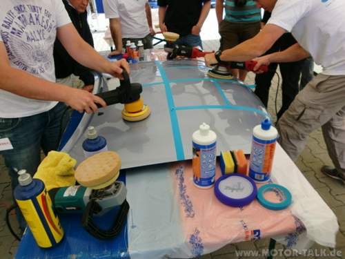

Eben weil diese Anschaffung bevorstand, hatte ich auch mal probiert (auf der Machinen-Probiermeile, siehe Anhang), wann die DAS-6 so 'stehenbleiben'. Ich finde das unkritisch, man muß schon heftig fest aufdrücken, damit diese Maschinen Probleme kriegen, da laufene japanische Dünn-Blechler ja schon Gefahr, daß man eine Beule reindrückt.
Trotzde geht nichts über eine Excenter mit Zwangsrotation (außer eine Rota mit aber anderen Nachteilen), viele sagen der Flex 3401 z.B. nach, 'fast' soviel Biss zu haben wie eine Rota.

Die Profi stecken sich (mit den Augen) wirklich ein 40x40cm messendes Feld auf einem Blechteil ab und arbeiten die Politur darauf bis zu 2 Minuten lang durch, bis sie praktisch 'unsichtbar' geworden ist (trotzdem 'trocken' fahren vermeiden!).
Ich bin zwar kein Profi, habe aber in einem anderen Forum zu dieser Maschine gelesen, dass das richtige Durcharbeiten der Politur essentiell für den (sichtbaren) Erfolg sei. 40-50cm² Blech immer schön gleichmäßig im Kreuzgang bis die Politur milchig-transparent wird.
Auf dem dunkel-silbernen Lack des einen Autos war es leider nahezu unmöglich, diesen Zeitpunkt optisch zu bestimmen. Bei der schwarzen Karre funktionierte es tadellos.
