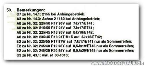

Allerdings; habt Ihr mal in die Zulassungsbescheinigung geschaut ?
Der bei Unger angebotene Reifen ist ein
235/45 R 18 98V
Bei mir ( 1,6 Turbo Benziner ) ist in dieser Grösse nur die Spezifikation
235/45 R 18 94T M+S genehmigt ?!?!?!?
Abgesehen davon habe ich bei Unger noch keine Alufelgen 8Jx18/ET42 entdeckt.
Kann jemand zu den Reifenspezifikationen was sagen.

Die Reifen kannst du fahren. Ich habe auch einen Insignia 1.6 Turbo
Das sind genau die gleichen Reifen die Opel anbietet im Paket 4 für 3.
Der Unterschied zwischen 98V und 94T ist der das die 98 für eine höhere Traglast steht und der Buchstabe V läßt eine höhere Geschwindigkeit zu.
Die Tragfähigkeitskennzahl oder auch Load Index gibt an wieviel Last der einzelne Reifen zu tragen im stande ist.Im Fahrzeugschein ist die Achslast vermerkt. Der Reifen sollte eine höher Tragfähigkeit als die Achslast : 2 aufweisen (da pro Achse zwei Räder montiert sind).
Bei dem 1.6 Turbo muss man mindestens 94T haben, höher geht aber immer.
Mal so eine Frage, hast du dich vertan bei dem Buchstaben T ?
Der Buchstabe steht für den Geschwindigkeitsindex und T ist glaube ich nur bis 190 Km/h erlaubt.
Index H wäre wohl das mindeste für den 1.6 Turbo und wäre bis 210 Km/h zulässig.
Dazu mußt du dann aber ein kleines Schildchen mit der Zahl 210 im Auto anbringen
weil der 1.6 Turbo mit 225 Km/h angegeben ist.
Index V wäre dann bis 240 Km/h ausgelegt.
Gruß Cleo66

Hallo Cleo66,
vielen Dank für die ausführliche Info.
Im Anhang eine Kopie der Reifengrössen aus meiner Zulassung.
MfG
walterf
