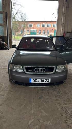

Hallihallo, es geht um diesen Allroad,
Gerade bei #Kleinanzeigen gefunden. Wie findest du das?
https://www.kleinanzeigen.de/.../2996026981-216-26711?...
Ich habe mit dem Verkäufer einen Besuchstermin vereinbart, Anreise mind. über 4 Stunden.
Der Wagen scheint optisch zumindest okay, soll angeblich keinen Rost haben, ist 6. Hand (angeblich immer Familie), die Beifahrertür sitzt nicht ganz sauber…
Belege über mehrere Instandsetzungen liegen aus dem Jahr 2023 vor, er aktuelle Besitzer hat allerdings nichts weiter investiert.
Die Scheinwerfer sind auch m. E. etwas milchig, ABER sei es drum:
Was meint ihr, lohnt sich eine Anreise zu dem Wagen?
Rein von der Anzeige her, würdet ihr sagen, kann man machen oder lieber lassen?
Christian
Front und Scheinwerfer

Moin, ich finde er sieht sehr gepflegt aus. Aber den Preis finde ich echt stolz! Ist der Zahnriemen zumindest frisch gemacht?
Sieht doch ganz in Ordnung aus. Nimm was zum Auslesen mit, immer vor und nach der Probefahrt auslesen. Nicht dass was vor dem Termin gelöscht wurde.
Preis finde ich ok, die Allroads sind nicht billig, die 2,7T erst recht nicht.
Rechts hat er schon mal eine neue Tür bekommen, da passen die Farben nicht.
Ausstattung ist gut, Farbe Geschmackssache 🙂
Ansonsten hat der natürlich die Fehlermöglichkeiten aller 4Bs 🙂 plus das Fahrwerk als Fehlerquelle
Würde ihn auch vorher auslesen. Ich denke mal nicht das der Besitzer dich die Vmax fahren lässt... er sollte mit Leichtigkeit auf 230 gehen. Defekte SUVs, defekte Abgastemperatursensoren, n75, Luftmassenmesser und Falschluft wird der Laie selbst mit VCDS an Board nicht gleich erkennen. Musst du aber bei dem Wagen aufjedenfall im Blick behalten. Wichtig ist auch auf Kettenrasseln beim Kaltstart zu hören, die Kunststoffschienen bei den Nockenwellenverstellern sind bei der Laufleistung gerne mal am Ende.
Motorlager können ausgebrochen sein. Turbolader, wenn noch die ersten drin sind, Hut ab, musst du bedenken das der Komplette Motor raus muss, solltest du sie tauschen müssen. Bei 230.000km muss bald der Zahnriemen gemacht werden nach Intervall alle 120.000km/spätestens 5Jahre. Thermostat und Wasserpumpe lass bitte gleich mit machen und bei den Teilen nicht sparen. Das Kunstoffrad der WP kann sich verabschieden, billig Riemen reißen auch mal...
Wegen der Tiptronic kannst du dich auf 12-14L Durchschnitt einstellen, falls die Tiptronic nen Schaden hat kannst du beispielsweise den Rückwärtsgang vergessen oder die Gänge haben schlupf. Aufjedenfall drauf achten, sonst hast du nicht lange Spaß an dem Auto. Informiere dich dazu, gibt viele Videos auf Youtube zu dem Thema. Nach ner 20 Minuten fahrt mal prüfen ob du nen Bordstein rückwärts hoch kommst. Wenn nicht Überbrückungskupplung verschlissen.
Luftfahrwerk achte drauf, ob der Kompressor während der Fahrt die ganze Zeit anspringt, und prüf ob er die Höhe hält, manchmal halte sie die Luft aber über Nacht sinkt er sich ab, kann schnell teuer werden.
Es ist ein altes Auto, es kann alles passieren... Jedoch finde ich das der 2.7t oldtimerpotenzial hat, also warum nicht Spaß machen die zusätzlich und als Langstreckenauto bestens geeignet.
Ich bin froh einen zu haben.
