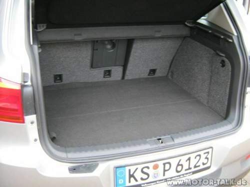

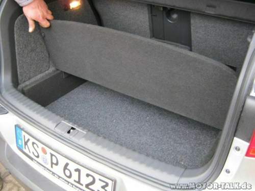

Bei dem Wendeboden von der Firma Wüst ist das alles nicht der Fall.
Hier kannst Du auf dem Parkplatz vor dem freundlichen Möbelhaus den doppelten Ladeboden heraus nehmen, wenden, wieder einlegen.
Schon ist der Kofferraum in seiner ursprünglichen ( abzuglich der 19mm Bodenstärke vom Ladeboden) Tiefe wieder vorhanden und kein Teil muss nochmals irgendwo verstaut werden oder ist Über.
Bei der Funktion als doppelter Ladeboden ist die Fläche geteilt, so kann ich meinen Einkauf auf der Ladefläche nach vorn schieben, die Service-Klappe öffnen, damit ich an den Regenschirm, Hundeleine, Klappkiste, cta. heran kann.

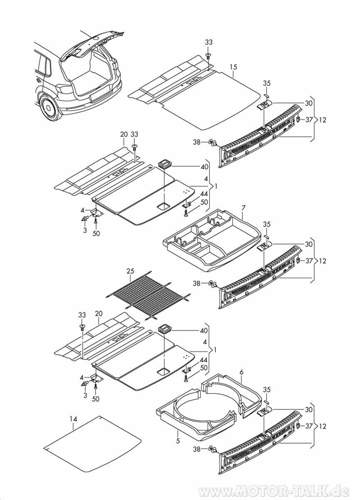

Ich habe einen Wendeboden aber ohne die Erhöhung (hier hat einer geschrieben die wären Standardmäßig dabei). Kann ich mit dem vorhandenen Wendeboden und einem Füllstück den Laderaum erhöhen oder fehlt dann noch was?
Welches Füllstück hat die Nr. 5N0 858 858 bzw. 857 auf dem angehängten Bild?
Danke Oli
Explosionszeichnung-kofferraum

ich frage mich auch, was du mit "Wendeboden" meinst. Die Nachrüstung für die Original-Laderaumerhöhung setzt sich aus dem Deckel, 2 Bolzen und dem jeweils gewünschten Füllstück (Reserveradhalterung oder Setzkästchen 😁) zusammen. Einen Wendeboden kenne ich auch nur von Wüst etc., da brauchst du aber kein Füllstück mehr.
Das sind die beiden Stücke für die Reserveradaufnahme unten im Bild. Siehe z.B. auch

Ausführung eines doppelten Ladebodens für den VW Tiguan zum Nachrüsten ohne Ladeboden ab Werk.
