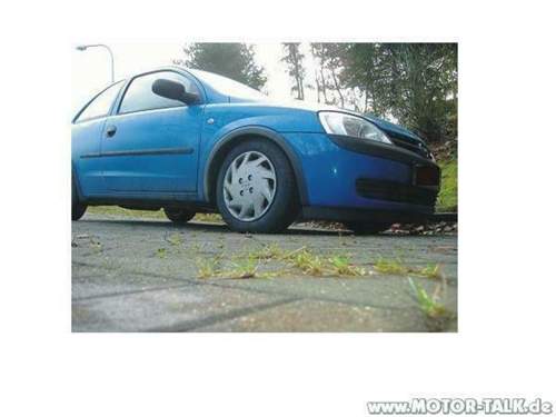

Meinem Corsa C habe ich ein Komplettfahrwerk gegönnt (Bild mal so als anhalt). Damit will Frau nur kurze Strecken mitfahren und mit den Kindern durchs Eifelländle und Kurven hier und Kurven da... Da hört man schon mal ein: Papa muss das so hüpfen?!"
Also lange Rede, kurzes Ding. Urlaubsfahrten kannste mit einem tiefen Sportfahrwerk auf den heutigen Autobahnen vergessen,
da ist Null Restkomfort vorhanden. Moderates Tieferlegen in Gegenden von 20 bis 30mm bei normaler Bereifung ist ein guter Familienkompromiss.
